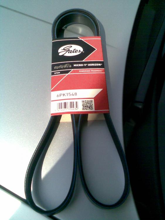

Masoara curelele, prin comparatie, sa fie la fel de lungi. Daca esti sigur ca sunt la fel trebuie sa comprimi intinzatorul de curea la maxim, montezi cureaua si dai drumul la intinzator.
Sal,chiar daca sant la fel ca marime o sa intre un pic mai greu decat cea veche,in rest fa ce ti-a sugerat dl Bundy.
atentie cu intinzatorul.daca il scapi in gol se izbeste cu putere si se poate strica....are o gaura undeva acolo unde se baga 8un cui pt a putea pune cureaua pe pozitie dupa care se elibereaza usor acel cui...si gata
