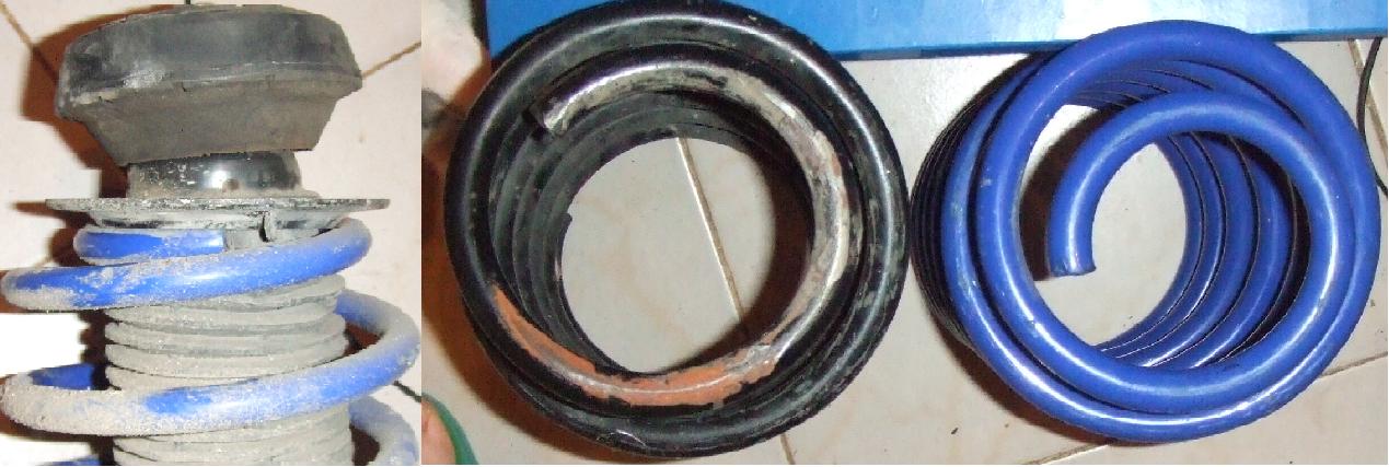

ultima spira a arcului de pe fata este mai mica in diametru fata de arcul original,aprox 1cm,flansa nu se mai aseaza bine pe arc din cauza ca e prea mare,ma gandeam sa schimb flansele dar nu stiu daca gasesc mai mici,cred ca arcurile pe care le-am luat nu sunt de vr6 din mom ce nu-s identice cu cele originale

flansele la golf 3 sunt de 2 marimi (cele mici - pana in anul 1994 si cele mari dupa 1994)
te poti duce la magazin si sa verifici / sa cumperi urmatoarele piese : flansa metalica+busca aceea mare de cauciuc + rumentul am avut si eu aceeasi problema numai ca eu luasem arcuri mari in loc de arcuri mici.

am reusit sa fac poze,pana la urma am pus arcurile originale,am mai taiat o spira sa nu fie ridicata in fata,am pastrat amortizoarele noi dts si daca voi gasi cand am timp sa caut niste flanse care sa se potrivesca pe arcurile dts le voi pune atunci cu totul,e dif de aproape 1,5 cm la ultima spira(spira arcului dts fiind mai mica),sunt multumit cum sta pe asfalt si acum,
