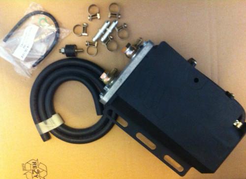

Silvyu89, avand pompa in rezervor esti nevoit sa montezi inca o sonda in rezervor pentru alimentarea cu motorina a sirocoului, dar cea mai simpla metoda e montarea unui rezervor de motorina cu o capacitate de 0.6 l care se monteaza pe returul ce duce spre rezervor si o sa ai autonomie de o ora la sirocol si cand pornesti motorul se va umple iar acel rezervor. Nu poti sa te conectezi la retur fara acest rezervor, deoarece o sa targa doar ce este pe conducta si se opreste ca nu are de unde sa mai ia motorina.
Daca mai ai si alte nelamuriri te ajut cu mare placere.
post-65543-0-47415500-1360926398_thumb.j
Modificat de dorelb
