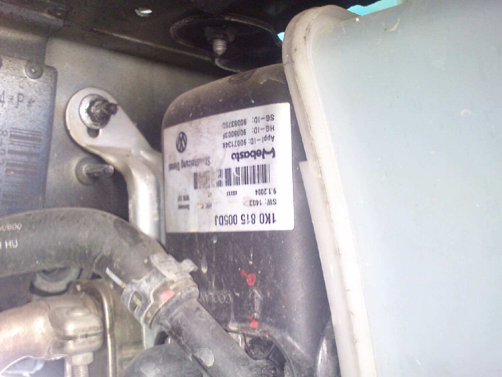

cateva poze = ce am gasit in inima unui webasto
post-29333-0-69451000-1289678393_thumb.j
post-29333-0-98008100-1289678415_thumb.j
post-29333-0-21185300-1289678442_thumb.j

După ce am reuşit instalarea webasto-ului a funcţionat doua ierni fără probleme. Am încercat zilele trecute sa-l pornesc dimineaţa şi nu a vrut deloc. Am făcut repede o scanare şi am constatat că bujia incandescentă este defecta. Iată şi logul:
Address 18: Aux. Heat
Control Module Part Number: 1K0 815 007 BC
Component and/or Version: Standheizer 041 4303
Software Coding: 0001012
Work Shop Code: WSC 00066
1 Fault Found:
01412 - Glow-Plug with Flame Monitoring (Q8)
007 - Short to Ground - Intermittent
Freeze Frame:
Fault Status: 00100111
Fault Priority: 3
Fault Frequency: 1
Reset counter: 221
Mileage: 92030 km
Time Indication: 0
Freeze Frame:
Start
Temperature: 54.0°C
Temperature: 53.0°C
Voltage: 10.41 V
Am cautat pe net codul piesei pentru Webasto Thermo Top V (cele care sunt echipate Volkswagen-urile) şi nu a fost chip sa găsesc ceva. În Etka am găsit codul de piesă 1K0 819 230, dar pe nicăieri fotografie cu aceasta. Mâine, adică astăzi voi demonta sobiţa şi voi înlocui bujia, pentru care ataşez fotografiile cu aceasta în speranţa că mai are nevoie şi altcineva:
http://imageshack.us/photo/my-images/51/20111007001.jpg/
http://imageshack.us/photo/my-images/841/20111007005.jpg/
Încă de la deschiderea topicului am promis să ataşez fotografii cu poziţia acestuia dar maine cred că voi reuşi să le fac.
Revin cu noutăţi...

La mine nu a fost arsa bujia, am gasit ceva oxid pe placa electronica de la apa care intrase in incalzitor(am avut capacul fisurat), am curatat-o bine si voi incerca sa vad daca mai e functionala. M-am enervat si iar nu am facut poze. Revin...
