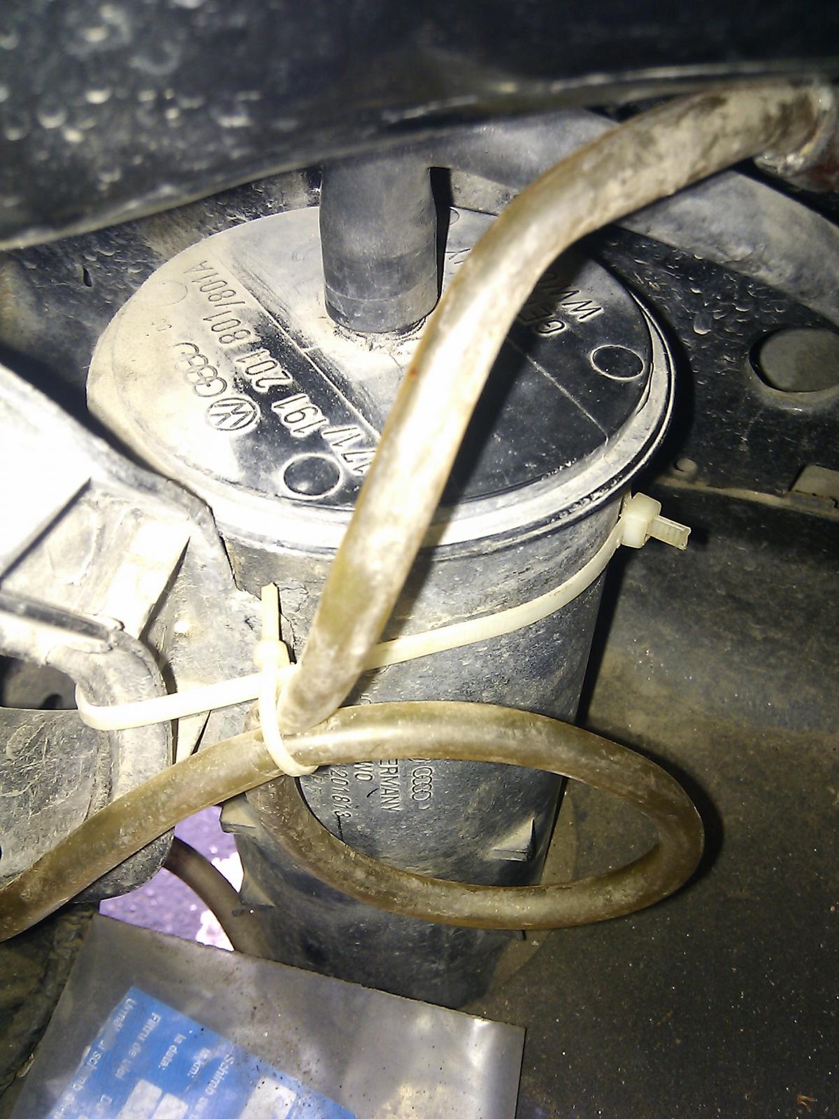

Salutare, am o problema cu motorasul pas cu pas si as vrea sa stiu daca apas frana de picior si apar fluctuatii de turatie este tot din aceeasi cauza ? Multumesc !

În manual conexiunile canistrei sunt aşa
şi uite că a postat aici o poză colegul Asterix68
http://vwforum.ro/topic/105010-motor-14-aex/?p=2266882
@alex0thedj
Dacă face aceleaşi figuri şi când virezi sau aprinzi farurile, atunci da poate fi aceeaşi cauză.
În schimb dacă nu face figuri decât atunci când apeşi frâna, mai curând ar fi ceva aer fals

 Salut! Multumesc foarte mult...
   Observ ca la mine este montat altfel, conform foto ``Asterix68`` si ``mihai_mihai``, sigur a mai umblat cineva pe acolo ...
   Eu il aveam invers, cu partea cu o singura iesire in sus (spre clapeta acceleratie) si celelalte 2 iesiri in jos (conectorul subtire spre rezervor este si la mine ok) dar cel gros trebuia spre clapeta , nu taiat.
   Sageata de pe supapa electromagnetica indica dinspre canistra spre clapeta, pare ok, o las asa.
   Voi monta si eu canistra cu cele 2 furtune sus, subtire spre rezervor si gros spre clapeta acceleratie, iar partea cu o singura iesire o las neconectata deocamdata.
   Te rog, ``mihai_mihai`` cand iti faci timp sa imi spui daca la tine exista la partea de jos a canistrei vreun furtun si unde duce el.
   Dupa ce fac modificarea va tin la curent daca mai sunt oscilatii si trepidatii la relanti.
   Va multumesc inca o data!
In partea de jos nu este nimic,doar acel stut din plactic de la canistra
Modificat de mihai_mihai

   Am montat canistra conform colegilor care m-au ajutat si foto attach;
   Am facut readaptare clapeta acceleratie cu motorul la 90 grade C:
   Relantiul a ramas tot la 600 rpm, caroseria trepideaza insuportabil la relanti in stationare, iar daca folosesc consumatori electrici relantiul oscileaza 10-15 sec. apoi se stabilizeaza. Daca pornesc toti consumatorii (faza mare, aeroterma, dezaburire) nu se mai stabilizeaza, oscileaza continuu 400-600 rpm.
   Montarea corecta a canistrei nu a influentat cu nimic...
