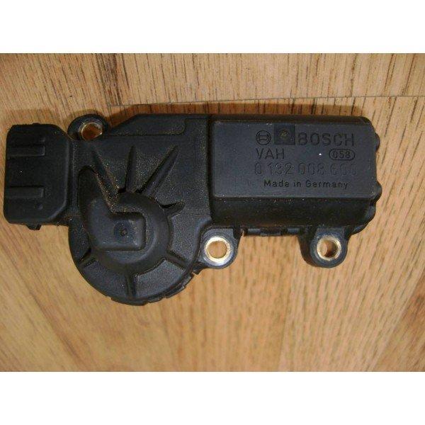

Din cate stiu eu,Senzorul de accelerattie (motorasul pas cu pas ) este cel din imagine,eu lam dat jos lam curatat,am dat spray de contacte la mufa si totul s-a rezolvat .
Repet,verifica prima data avansul si cablul, rezolva prima data caderea bursca a turatiei .
Eu asta am facut si functioneaza,aceeasi problema am avuto si eu sper sa-ti functioneze bafta .

Deci trebuie sa dau la motorasul pas cu pas cu spray de contact , mai trebuie si la altceva sa dau cu spray ? ( eu am dat ieri cu spray de carburator la mufa aceea de la motorasu pas cu pas )
Daca ai neetanseitati pe la clapeta , aceasta tinde sa inchida cat mai mult pentru a regla debitul de aer, si automat iti scade si turatia. Verifica daca sta bine clapeta pe blocul de admisie, poate ia aer fals pe acolo, si verifica toate furtunasele care intra in clapeta, sa nu fie crapat unul din ele . Vezi si furtunul de vacuum de la servofrana, pe  T-ul lui trebuie sa ai capacelele verzi, altfel ia aer fals si pe acolo. Turatia de relanti la AEE este 640 rpm fixat de ECU. Daca tu ai mai mult atunci ai aer fals pe undeva sau nu este clapeta adaptata. La clapeta e bine sa o si desfaceti de la capacul ala negru de pe ea si sa dati cu spray de curatat ferodouri inauntru si in acelasi timp sa miscati cele doua rotite pentru a se curata benzile de grafit pe care calca contactele alea. Atentie, nu atingeti nimic din interiorul clapetei si nu curatati sub nici o forma cu ceva benzile de grafit sau alte componente din clapeta.
