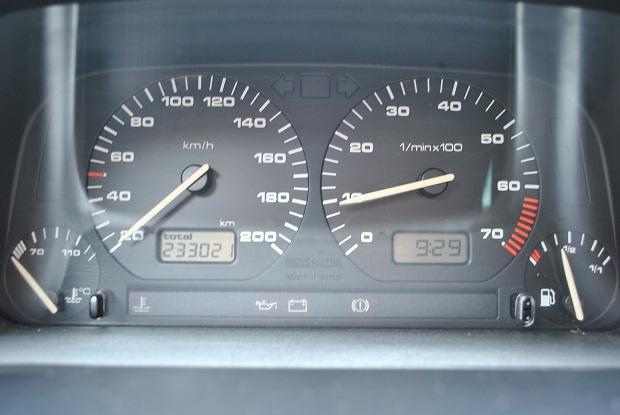

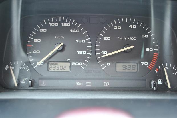

v@sy, am fost sa fac cateva poze ca sa-ti faci o idee de ralanti. Mecanicul a verificat bujiile si faceau scanteie (drept e ca doar una a verificat). Am facut cateva poze la un furtun, literalmente ciuruit si, referitor la sonda lambda, tin sa precizez ca toba e varza in proportie de 75% (zic eu), adica scoate fum pe toate partile, racordul flexibil e praf si scoate fum in mai multe locuri pana sa ajunga la toba finala. Am atasat 2 poze, una cu toba si una cu ce scoate pe peretele din garaj, se simte si un miros de benzina/gaze nearse. Mai completez nivelul de ulei in timp... dar deja ma abat de la topic.
P.S. Temperatura apei e in parametri normali intre 90-100 la un drum de 80km?
