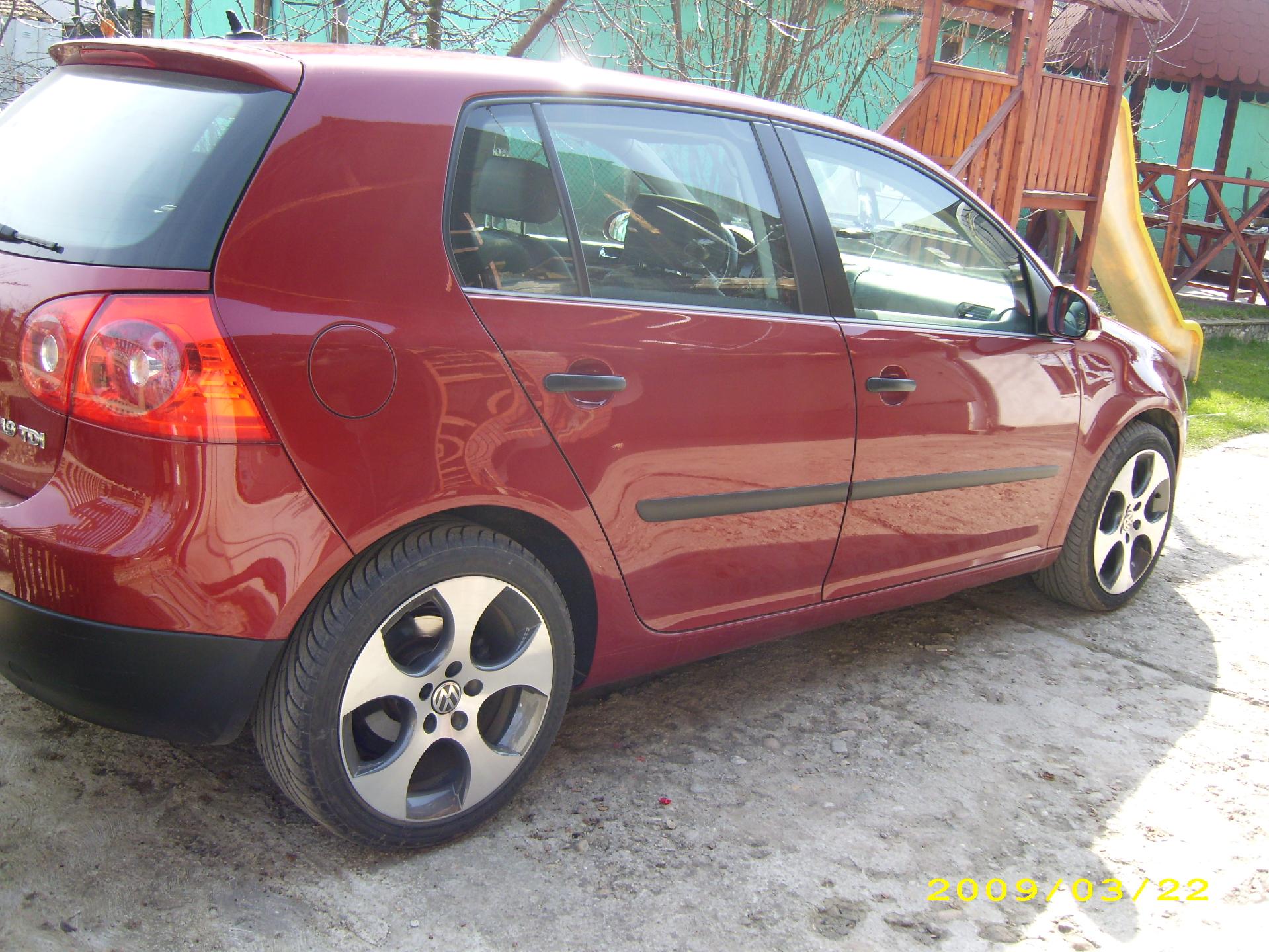

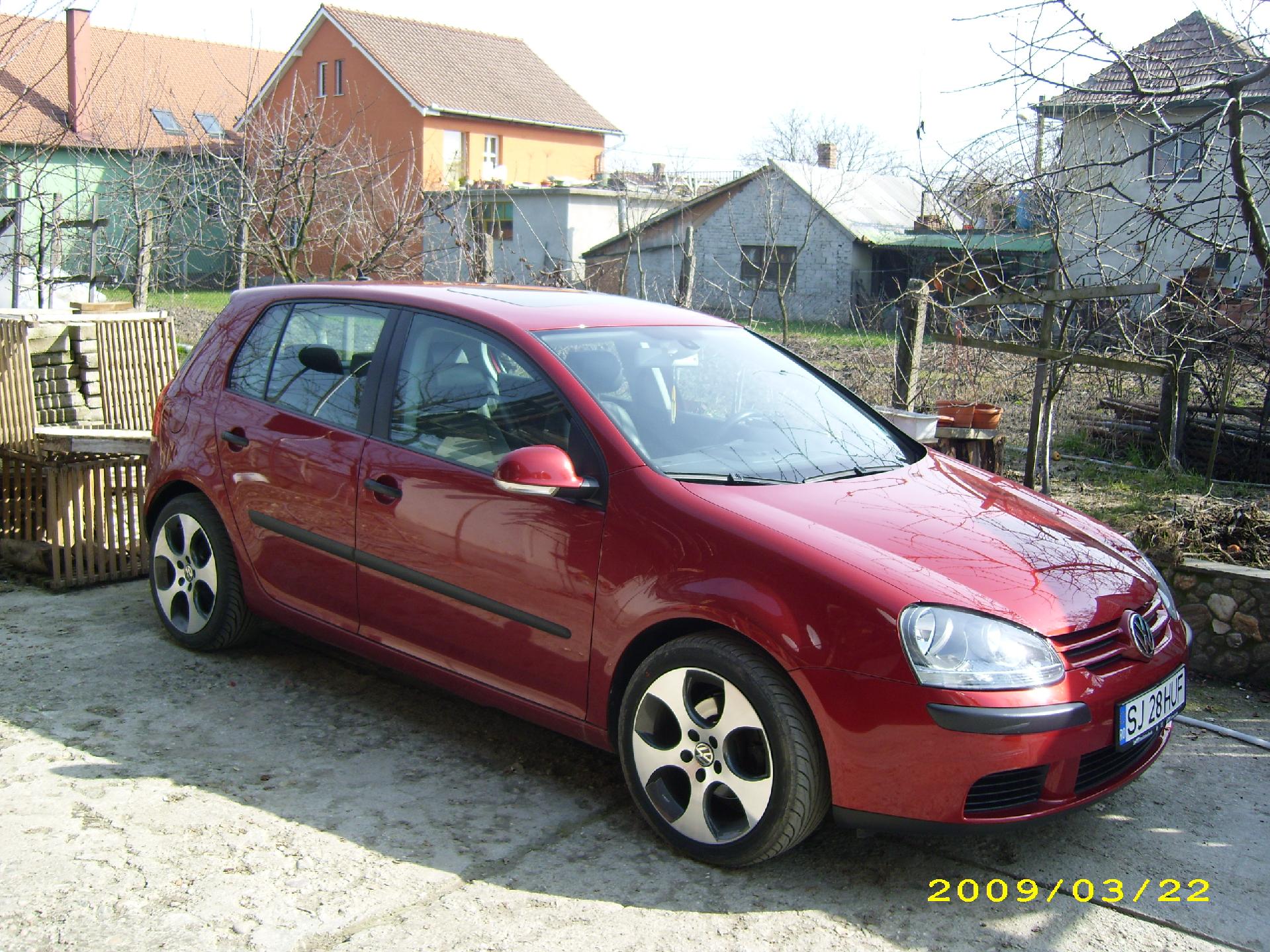

Am reusit sa fac cateva poze cu jantele puse, sper sa va placa, mie-mi place enorm de mult cum arata acum masina.
p.s. Nu am reusit sa montez nici pana acum camera de mers inpoi, imi da si mie cineva o idee de unde as putea lua curent? Priza din portbagaj furnizeaza curent tot timpul, chiar si cu contactul luat si masina inchisa, iar la triple nu sunt 12 volti? Da stiu ca e ciudat ;)

Super jantele! De 17, nu?

Jantele sunt intr-adevar pe 17" cu anvelope 215/45 ca m-a speriat colegul Auras ca mi-ar freca altfel. Mda, nici eu nu am fost foarte atent la ET-ul jantelor cand le-am comandat. Probleme cu frecatul nu exista, asta-i sigur, jantele din spate stau foarte frumos dar cele din fata puteau sa intre sub masina inca un centimetru.

Ce ET au jantele? 35 cumva? Prin faptul ca ai pus cauciucuri de 215 de fapt marginea cauciucului este cu 0,5 cm mai departe de caroserie (atat fata de aripa cat si fata de caroserie), dar ai si talonul mai mic decat la 225 x 45.
P.S. Ai dimensiunea asta (215 x 45 R 17) in talon? Sper sa nu ai probleme cu politia!

Sa stii ca si jumate de centimetru conteaza daca e vorba de frecat, la ET-ul de 35 fata de ET51 cat trebuia sa fie in mod normal este totusi ceva diferenta. Conform carbibles.com acum sunt mai iesite rotile cu 11mm fata de cum era daca puneam 225/45-17 pe ET de 51. Daca puneam anvelope de 225 atunci diferenta era de 16mm, adica 46% in plus, totusi e ceva.
Cat tine de talon, nu-mi fac probleme, deoarece trebuie sa ai asupra ta doar Certificatul de inmatriculare, nu si cartea de identitate a masinii. In carte am trecute rotile pe 15" si ceva pe 16", dar in certificat nu am trecut absolut nimic, iar in acest caz pot pune ce dimensiune vreau eu.
