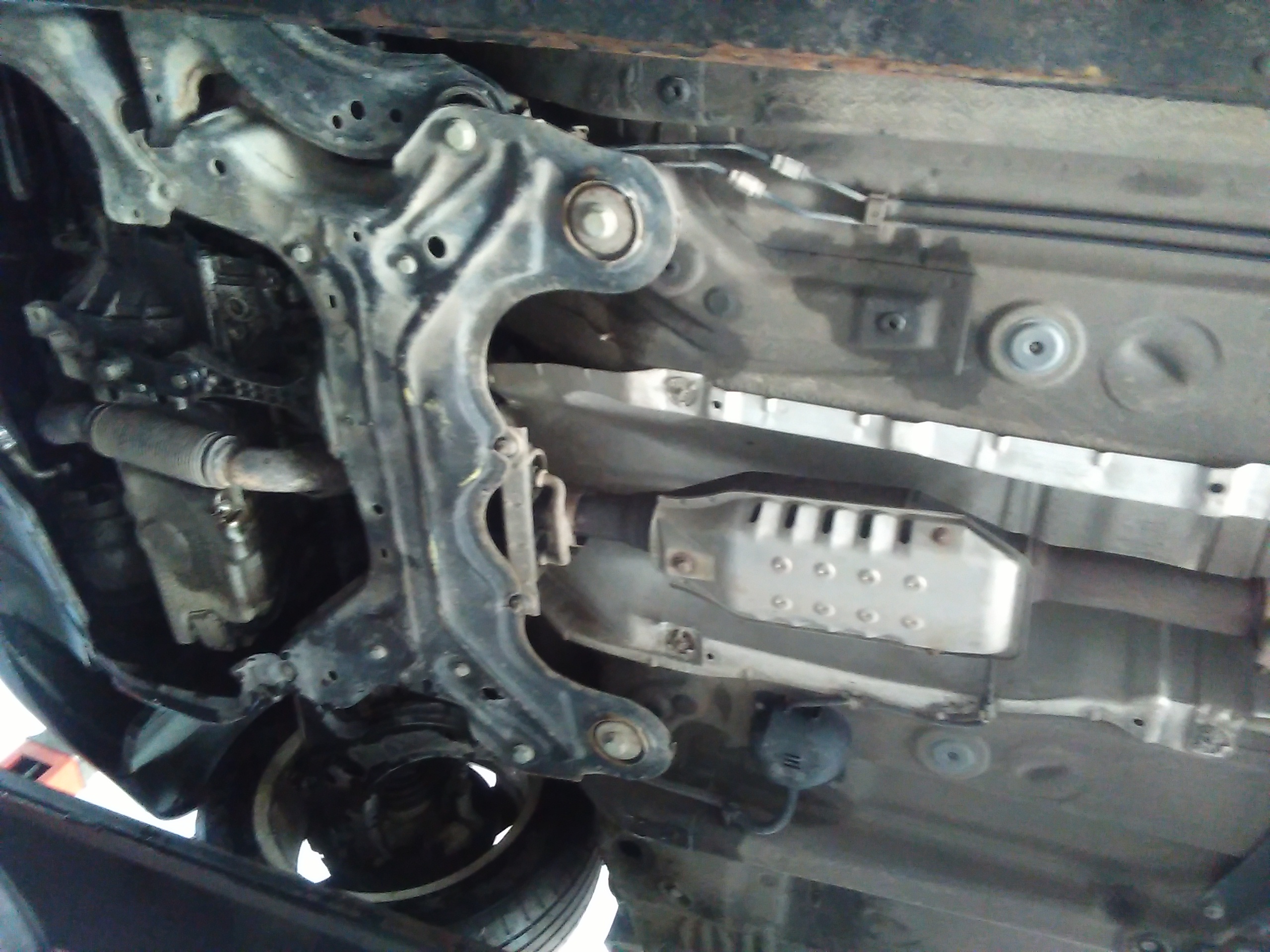

Din cate am vazut eu cand a masurat, se masoara intre linile rosii, pentru lungime. Oricum o sa fie taiait cel vechi si sudat cel nou la loc.

daca iti baga gaze in masina la semafor e 100% de la racord. am atasat o poza cu un exemplu al racordului flexibil. el vine intre galeria de evacuare si toba de mijloc. doar cine se ocupa cu sudura poate face aceasta operatie
