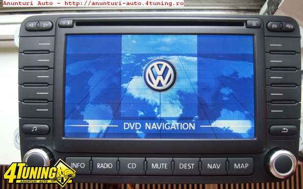

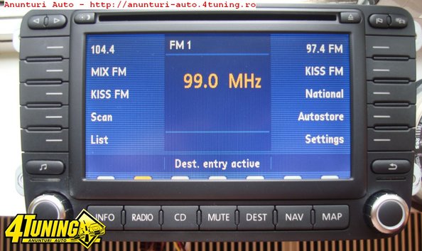

masina merge fara problema...nu mai porneste sistemul audio...radio..cd...nav...nimic....
.in carte scrie ca e MFD DVD NAVIGATIONSSYSTEM...cred ca e blaupunkt...ce e de facut??....trebuie umplat in softul masinii??...mersi

M-am uitat la toate sigurantele...toate bune..am demontat unitatea audio..si scrie pe ea blaupunkt ghmb...miercuri ai dau o scanare la reprezentanta....ceva idei pana atunci...apropo cand am demontat sistemul am dat jos si mufa de la airbag pasager...am puso inapoi dar acum am eroare in bord cu airbag defect....

Vezi ca siguranta unitatii audio este in cutia cu sigurante de langa b aterie, alea sunt OK? pe firele groase rosu/galben din mufa fakra vine curent?
si cele de langa baterie sunt bune...acum nu am cu ce sa masor sa vad daca vine curent...dar unde e mufa fakra ca sincer habar nu am...si daca e sa masor cam cat ar trebui sa fie....
Mufa FAKRA e aia din spatele HU si trebuie sa fie 12V
mersi ..o sa vad daca reusesc maine.
da, e MFD2 - astea sunt facute de Blaupunkt.
Ca sa verifici daca iti vine curent, iti poti confectiona o lampa de control, cu ajutorul unui bec.
