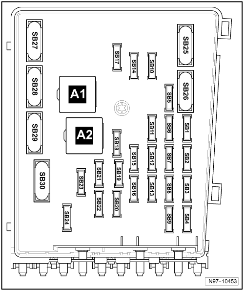

nu gasesc acest releu j317....
am intrebat mai multe persoane si nimic :(
stie cineva unde este pozitionat acest releu?
La Passat B6, motor de 1900 cmc ?
Vezi in E-box (cutia cu sigurante de la motor) la pozitia A4 in poza

LucaMarianBogdan
Passat B6 1.9 BlueMotion An 2008
Model 3c/AABLSX0/PASSAT
E ala din pozitia 4.
completeaza profilul, sa fie mai sigur, pe viitor.
LucaMarianBogdan
nu este buna acea schema...la mine este total diferit :(
Adica ai doar 2 relee?
Atunci este releul A2.

o sa fac azi poze la tabloul cu sigurante si o sa le postez...nu este buna nici o schema din ce ati postat voi ..
ne pare rau..... posteaza poza. Curios ca la BLS acolo apare.
nu e bun link-ul........nu se poate deschide.
Si nu seamana cu poza pusa de mine ? E releul pe care scrie 100.
