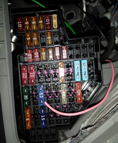

In pozitia 24 asa era. In pozitia 20 si 21 nici macar nu am conectori pentru sigurante.
Sigurantele am incercat in toate pozitiile ramase libere. Am incercat cu una mica de 5A. Nu imi dau seama. Am verificat si sigurantele de sub capota si sub volan (aici nu am niciuna-doar relee). Se poate sa mai fie si in alta parte, eventual in spatele radioului?
M-am legat cu un plus de siguranta aia de 15A si am pus o tripla din aia de bricheta ca am nevoie, pana ajung la service.
Imi este teama sa nu fie ceva din centrala electrica. In fotografii se vede unde sunt conectori pentru sigurante si unde nu.

IN poza de mai sus se vedea ca si cum ar trebui sa fie sig in 20 si 21. De asta am cerut niste poze mai clare.
Pe sig de la 24 ai curent ?
E ciudat atunci. masoara si daca ai curent cu o lampa de control in fundul brichetei.
