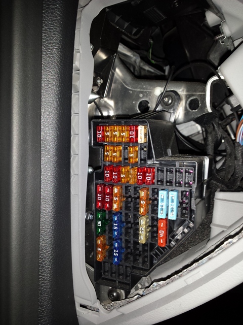

Astazi cred ca mi s-a dus siguranta de la bricheta din fata schimbatorului de viteza si cea din cotiera din spate (asta dupa ce am luat-o de la spalatorie - si baietii de acolo au pus aparatul ala de ozon in priza aceea cred) la un pasat variant din 2006. Cea din portbagaj merge.
Nu stiu care e siguranta de la bricheta!
Eu le-am verificat pe toate si se pare ca nu este niciuna arsa. Ce e drept le-am verificat la lumina lanternei si poate ca nu am vazut foarte bine.
Exceptand sigurantele din stanga volanului si cele de sub capota masinii mai sunt si altele pe care poate ar trebui sa le verific?
Am verificat si pe cele de sub capota si sunt ok.
Am sters toate erorile ce le-am facut cand am umblat la sigurante cu vag-ul.
Atasez o fotografie cu tabloul de sigurante poate imi spuneti care este, sau daca am asezat vreuna gresit, ca astazi am umblat prin ele ca am ars-o pe cea de la plafoniera dupa ce am schimbat un bec(am facut un scurt acolo).
post-110502-0-81821900-1446314490_thumb.
Modificat de justyn19k
Am verificat azi iarasi toate sigurantele cu o lampa de control. Sunt ok toate. Doar daca am gresit pozitia unei sigurante.
Dar nu imi dau seama care poate fi. In cazul in care nu este de la sigurante ce pot face? Posibil sa fie din centrala?
Sa fie ceva din centrala electrica a masinii? Idee este ca vineri erau functionale, cea din portbagaj merge.
FA o poza mai clara, dar din ce vad eu iti trebuie sigurante in poz 20 si 21, bineinteles ca nu au legatura cu bricheta.
pentru bricheta este 24, dar nu stiu ce cauta de 5A acolol.
