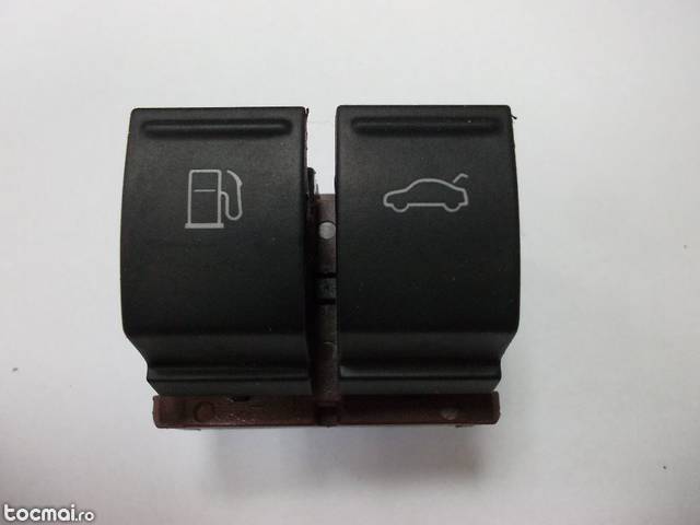

Am un Passat B6 3C Variant 2007
De 2 zile a aparut o problema la butonul de deschidere a capacului de la alimentare ( rezervor ), nu se mai deschide la apasarea butonului, decat manual din portbagaj.
Am scanat cu VAG si nu mi-a aparut nici o eroare referitor la ceva electric.
Intrebarea este....are cumva siguranta pentru butonul ala? fiindca acum 2 zile am dat curent la cineva iar din neatentie am inversat firele si a facut o mica flama ( nu stiu daca este de la chestia asta )
Ms
Atasez si o poza cu butonul respectiv

Nu are siguranta dedicata! Vezi in blocurile de masura, cu ajutorul vcds-ului, daca butonul da comanda!
Ms de raspunsul dat.
Zi-mi exact unde trebuie sa ma duc fiindca nu folosesc des vcds-ul ( doar pentru masina mea ), asta daca nu cer prea mult.
Vezi pe calculatorul usii soferului.
deja m-am blocat si asta chiar nu stiu unde e.
nu am decat sa ma duc la o reprezentanta vw
multumesc mult de ajutor oricum.
Intri in VCDS apoi te duci pe adresa 42 door electr driver iar de acolo pe blocui de masura 08 sau advanced meas value si cauti pe ce canal gasesti respectivul buton care vrei sa vezi daca merge sau nu. La apasare daca merge valoarea se va modifica din 0 in 1. spor la treaba.
Da, am intrat si din ce vad am doar
- Rear Lid Remote ( Lock Button - E223 ) - not operated
- Fuel Tank Lid ( Unlock Button - E319 ) - not operated
Incearca sa le desfaci si sa le cureti cu alcool sau un spray de contacte.
