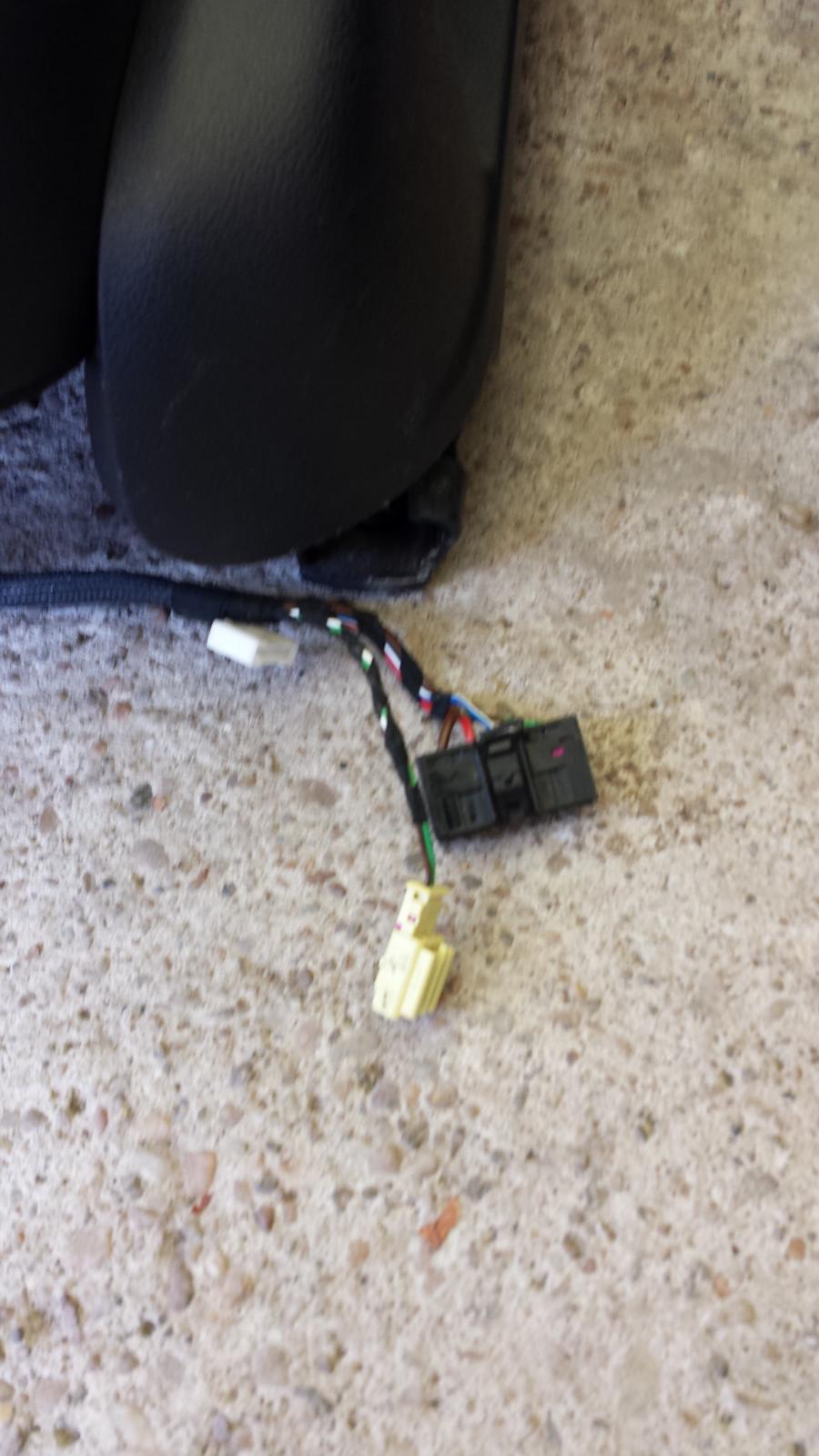

As dori sa montez scaune de Passat de Anglia (cu incalzire si electric) pe un Passat ne-echipat cu scaune electrice si cu incalzire. Scaunul original al soferului are 2 mufe galbene conectate +1 neagra mai mica dar care nu era conectata nicaieri. Scaunul "englez" al pasagerului care ar veni in locul soferului are 1 mufa galbena (airbag presupun) + 1 neagra mai mare.....de fapt ambele scaune din fata "englezesti" au acea mufa mare neagra....care am observat ca ar avea loc de conectare, doar ca pinii din interiorul conectorului negru nu corespund cu pinii din mufa masinii... Am atasat si 2 poze cu cele 2 scaune in care se pot observa conectorii si diferentele... Orice sfat e bine-venit. Multumesc mult.
post-17279-0-70990400-1398628375_thumb.j
post-17279-0-89766400-1398628387_thumb.j
Trebuie inversata instalatia deoarece modulul de incalzire este doar sub unul din scaune.
Daca masina nu a avut incalzire in scaune initial, vor functiona scaunele incalzite cu un panou de climatronic cu incalzie...sau mai trebuie modificat si altceva la instalatie? Multumesc.
