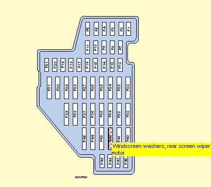

Salutare, poate sa-mi spuna cineva care este siguranta pentru stropitoare parbriz ( passat b6 3c ) ? Nu mai functioneaza de cand a venit frigul chiar daca am bagat 1L de spirt, ori este un dop de gheata ori siguranta, cel putin asa sper.
p.s. am avut un Seat Toledo 2003 care avea schema lipita pe spatele "usitei " de la sigurante
Si la mine e in pozitia din poza, cum a specificat si colegul de mai sus, te rog confirma daca si la tine e aceeasi siguranta sa nu inducem lumea in eroare.
post-110463-0-44142100-1356250875_thumb.
Modificat de Nd_via
Scuze, am uitat sa specific ca mesajul e pentru aurel_ian81 . Tu ai motor de 2.0 ca si mine si ideea era sa nu inducem lumea in eroare pentru varianta lui. Oricum multumesc mult pentru promptitudine.
