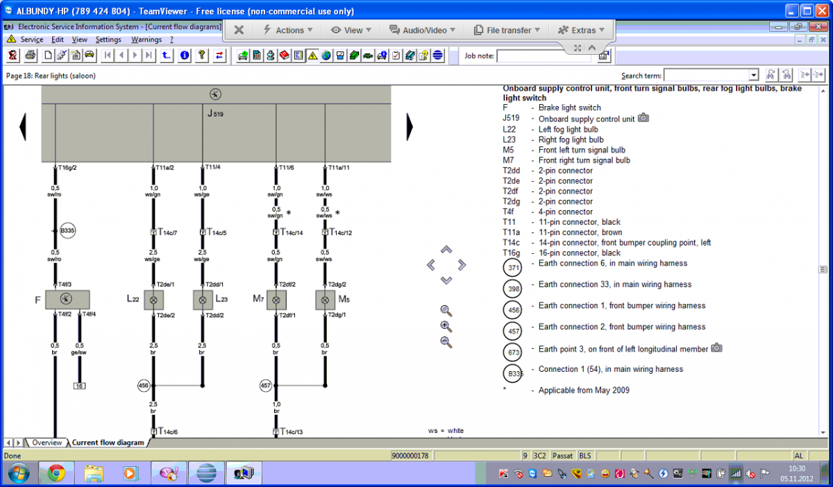

Nu ma refeream daca are siguranta separata de stopul de ceata.
Ma interesa care era siguranta amandurora, unde este dispusa sau
este impreuna cu altceva (exemplu o faza sau eu stiu ce altceva)?
