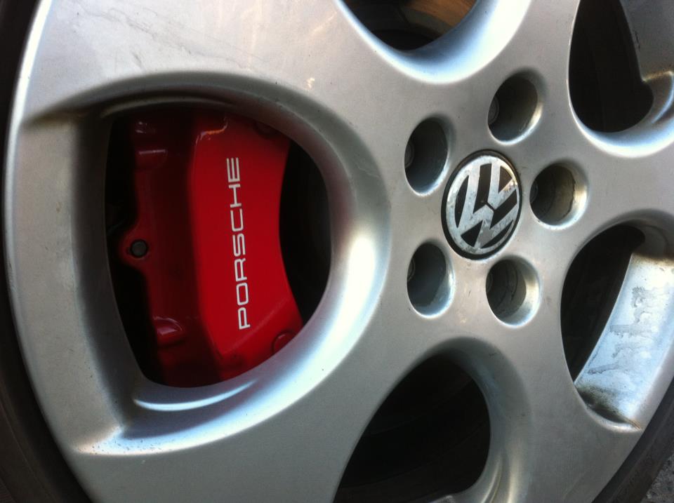

Intre timp intercoolerul a fost montat, iar pe langa asta am decis ca a venit si vremea franelor. motiv pentru care am decis sa cumpar pe fata frane de Porsche Boxter S, cu discuri Brembo Max, iar pe spate frane de audi TT 1.8T cu discuri de la Tarox.
diferenta la franare este majora, insa mai este de lucru cu prinderea. din cauza ca prinderea etrierilor a fost facuta la comanda in anglia, mai e loc de mici ajustari, dar nimic major. sunt multumit de ce au facut, tinand cont ca nu au avut masina la fata locului, sa poata lucra pe ea. totul a fost facut pe baza de masuratori. singura problema este ca din cauza dimensiunii etrierilor, a trebuit sa apelez la flanse pentru rotile de iarna pe fata (rotile originale ale masinii)... 20mm momentan, dar in momentul in care ajustarile vor fi facute, va fi undeva in jur de 5-10 mm maxim (le-am luat pe cele de 20 pt ca trebuia sa ies cu masina din service si altfel nu puteam pleca cu ea, iar astea erau singurele pe stoc :) )

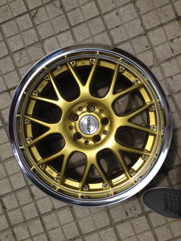

pe langa partea de franare, am profitat de ocazia ca masina a stat pe bara asa ca am decis ca e timpul unei schimbari la nivelul rotilor...
initial vroiam sa merg pentru niste BBS RC04, insa nu am gasit nimic acceptabil, asa ca am decis sa le reconditionez pe cele pe care le aveam. momentan sunt plecat din tara asa ca inca nu stiu cum arata pe masina. singura poza pe care o am cu ele este cea pe care am atasat-o. sper ca pana la sfarsitul saptamanii sa pot aranja cu cineva care este in tara sa se ocupe de cauciucuri si montaj.
o sa pun mai multe poze cand ajung in tara. pana atunci ma bucur doar de cele trimise de binevoitorii din tara :))
