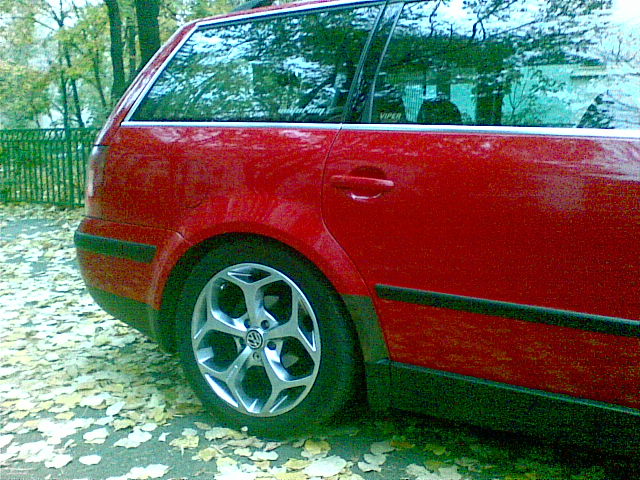

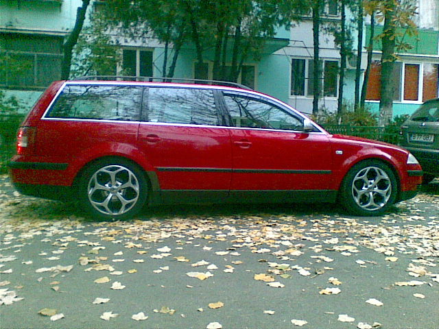

Mi-am achizitionat si eu o suspensie sport pentru B6-le meu. Eu am motor de 2.5, iar suspensia este destinata masinilor echipata cu 1.9. Ce se poate intampla daca merg asa cu masina? Mentionez ca este vizibil mai lasata pe fata decat pe spate (asa cum se poate obs si in poze).

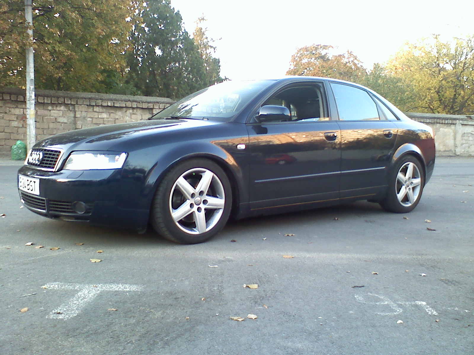

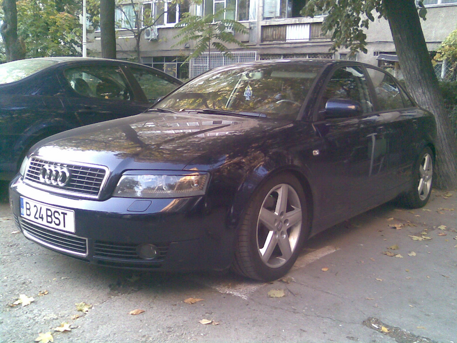

Pai...o sa iti atinga roata in aripa, asta in primul rand. Suspensia este gandita pentru o masina mai usoara (mai ales pe fata unde este motorul) si nu va face fata la fel de bine. Am vazut A4 cu suspensie sport OEM si intr-adevar, este ceva mai ridicata decat la tine. Tu o ai acum aproximativ la fel de lasata ca mine (intra cred un deget intre anvelopa si buza aripii), dar la mine suspensiile nu sunt OEM si sunt gandite/calculate pentru aceasta distanta. De asemenea nu este la fel de rigida/dura (de asta a si coborat masina mai mult) nici la arcuri nici la amortizoare. Cred ca si comportamentul dinamic al masini va fi influentat (comparativ cu o suspensie OEM facuta pentru masina ta)

PS. Cred ca totusi se poate face ceva si la tine. Mi-am amintit ca il intrebasem eu pe nenea ala inainte sa imi cumpar arcurile cum as putea sa ii mai las garda la sol si el mi-a spus ca pe fata o poate rezolva, dar pe spate nu are cum ca nu are din ce. Si m-am uitat mai atent in pozele tale si pe spate este ok, pe fata ar trebui un pic mai ridicata. Cica se poate modifica distanta talerului pe care sta arcul pe amortizor cu o bucse facuta la strung, a nu se intelege ceva montat sub arc ci simplu se da talerul mai sus, cica este conic si se blocheaza pe amortizor.
