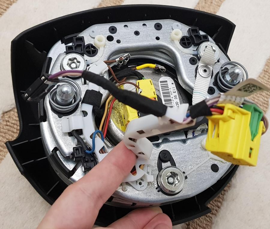

Salutare. La masina din semnatura, un A6 din 2014, i-am schimbat volanul initial in 4 spite, cu unul sport in 3 spite (inclusiv airbag) compatibil 100% cu A6. Dupa ce le-am montat si am pus contactul incepe sa sune claxonul in continuu. Am luat contactul...am scos airbag-ul din cleme, ramanand in schimb conectate cablurile si am repus contactul. De aceasta data nu a mai pornit claxonul si am re-atasat airbag-ul in cleme, functionand normal. Am mers asa cateva minute dupa care a inceput sa claxoneze din nou din senin, moment in care am apasat de cateva ori claxonul si s-a oprit. O zi a functionat normal, dar a 2-a zi dimineata la prima cheie iar a pornit din prima claxonul si acum nu s-a mai oprit chiar daca l-am apasat de cateva ori, moment in care am scos siguranta. Credeti ca poate fi vreun defect din volan, sau o greseala in momentul asamblarii astfel incat face contact vreun fir...ce as mai putea verifica? Multumesc mult
cred ca ai o problema mecanica in volan - verifica asamblarea, lamelele claxonului, etc - deci,,,,demonteaza airbag-ul si vezi ce se intampla acolo

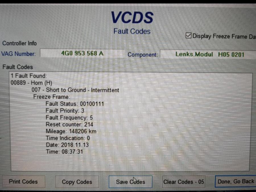

Am inteles, multumesc. O sa dau o fuga la electrician cu ea, intre timp am facut o scanare si vad ca imi da eroare.
Modificat de Vladone

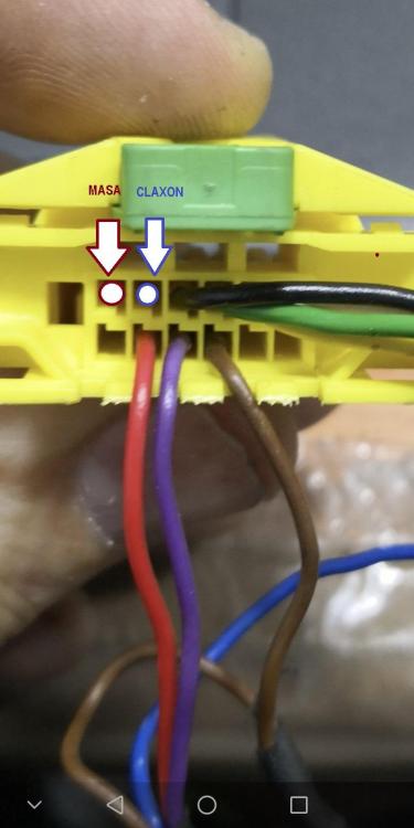

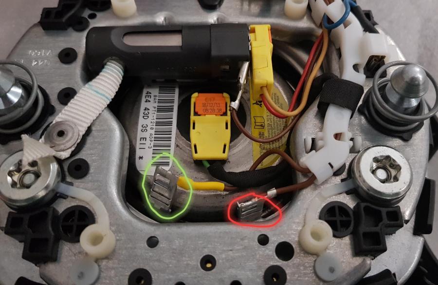

Verifica sa nu difere cablajul dintre volan si spira. Sau poate nu este volanul mintat corect, cateodata, daca firele nu sunt aranjate in locasele lor, nu functioneaza claxonul sau suna fara oprire, am patit eu la Golf 5.
Se pare ca ai dreptate...am fost la electrician, am desfacut airbagul si am comparat cablajele cu cele de pe airbagul initial dat jos. Am observat ca sunt 2 cabluri care sunt fixate cu niste papuci, iar pe masina, cel marcat cu rosu nu mai avea papucul, nu mai era fixat si se misca liber pe acolo moment in care pornea claxonul aleator. Dupa ce a fost izolat cu banda acel capat si remontat airbagul, nu am mai avut probleme cu claxonul de atunci, iar eroarea a disparut....a ramas doar emotia cand pun contactul ? Multumesc tuturor pentru ajutor.
Cand credeam ca am scapat, episodul se repeta la prima pornire dimineata. Pun contactul si incepe si claxonul...parca mai tare si mai ascutit. Mai merg si maine la electrician...eventual o sa incerc sa mut cablajul de pe vechiul airbag pe cel rotund. Stiti cumva care din acele cabluri e pentru claxon, sau aveti cumva schema electrica, sa stiu fiecare cablu ce reprezinta? Airbagul (cablurile) din poza e cel vechi, care in prezent e dat jos de pe masina. Multumesc
ca sa iti zicem care fire,... trebuia sa desfaci capacul la mufa galbena sa vedem pozitia acestuia.
Am avut zilele trecute la modificat un A6 C7 2015/2016 - cu problema similara - nu mergeau nici comenzile.
Firul albastru e de la claxon si maro - masa - trebuie si asta.
ti-am modificat o poza sa vezi unde sa fie masa si firul de claxon, amplasate in mufa.

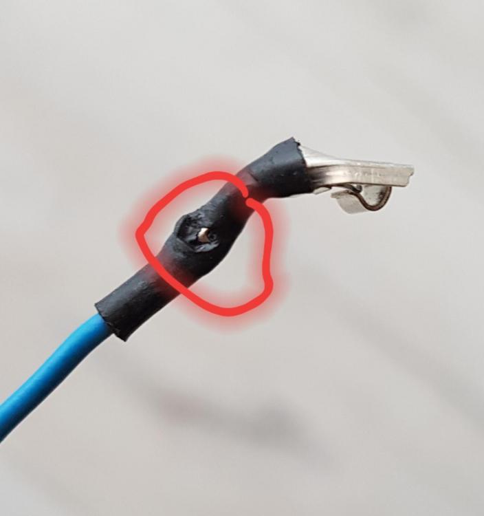

Multumesc Florin. Am schimbat cablurile intre ele si la o verificare mai atenta, am observat la cablul albastru ca este ciupit ...probabil de acolo tot deranjul.
