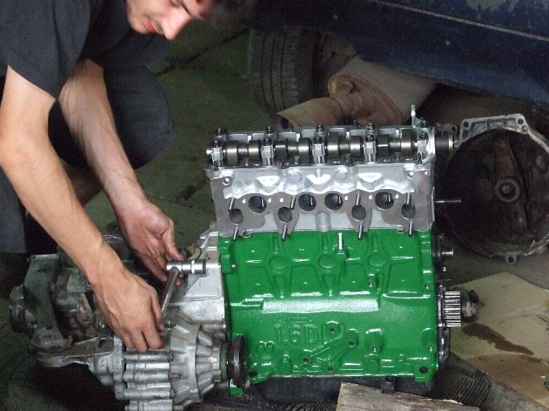

Totul a inceput prin iulie. A pornit de la o greseala de exprimare (legata de o problema a motorului) si am ajuns la reconditionarea motorului :D. Nu imi pare rau pt ca a iesit ceva frumos.

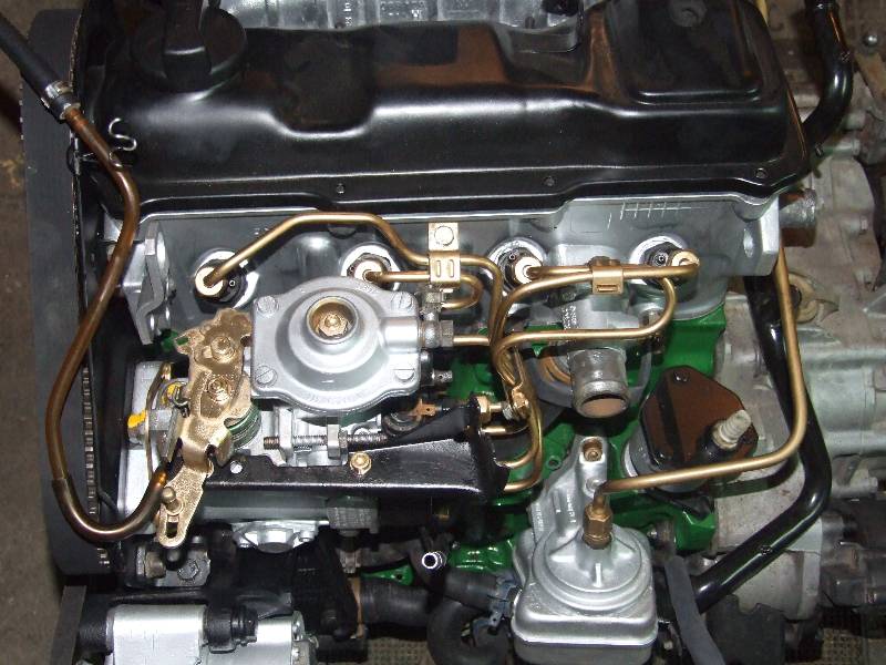

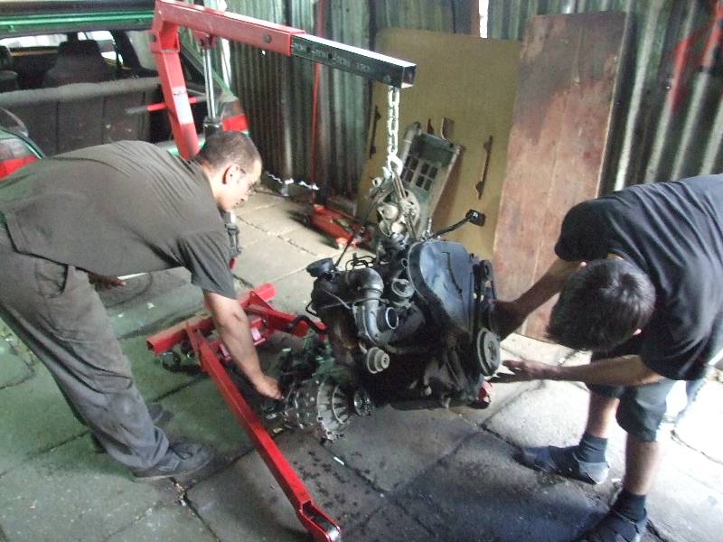

Am dat motorul jos, l-am desfacut complet, l-am curatat (pana mi-a cazut tot parul din cap :blush: ), am vopsit toate piesulicile si a iesit ce veti vedea in poze.

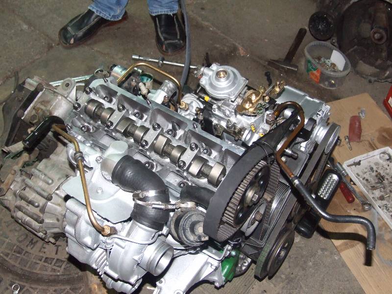

Am schimbat chiulasa - cumparata nou-nouta, schimbate toate garniturile, verificat pompa injectie si injectoare. La anul sper ca voi reusi sa o so vopsesc.
Pentru tot ii multumesc lu Xanu care m-a ajutat enorm (as putea spune ca el a facut aproape tot demontat - montat motor).

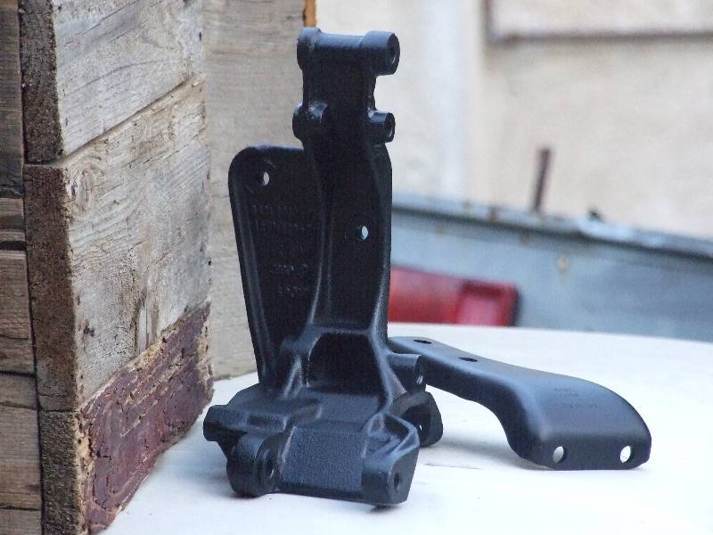

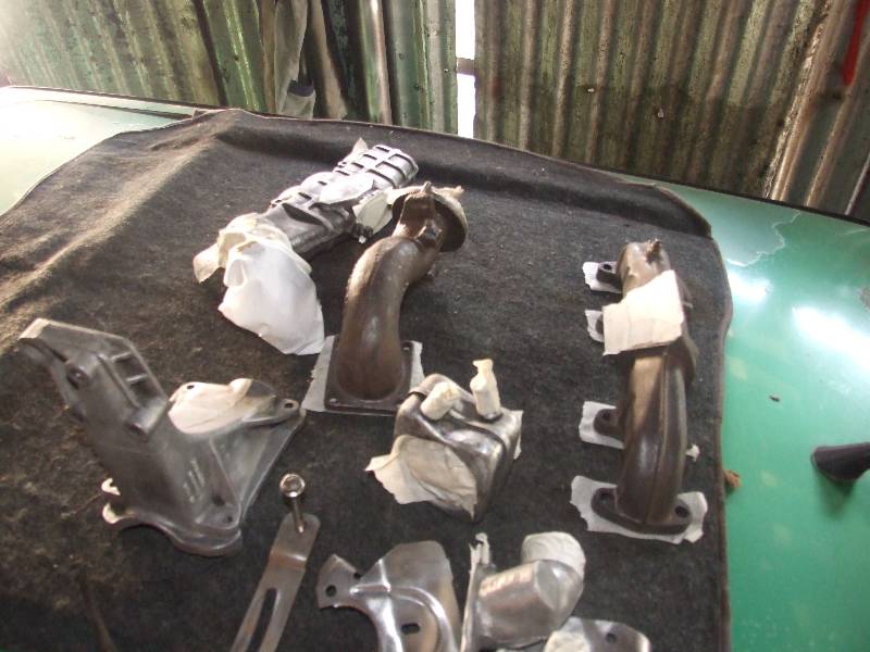

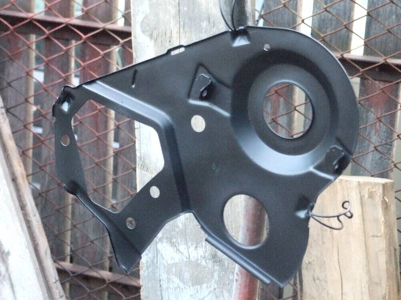

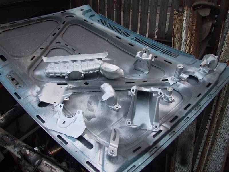

Dupa demontarea motorului a inceput pregatirea pieselor

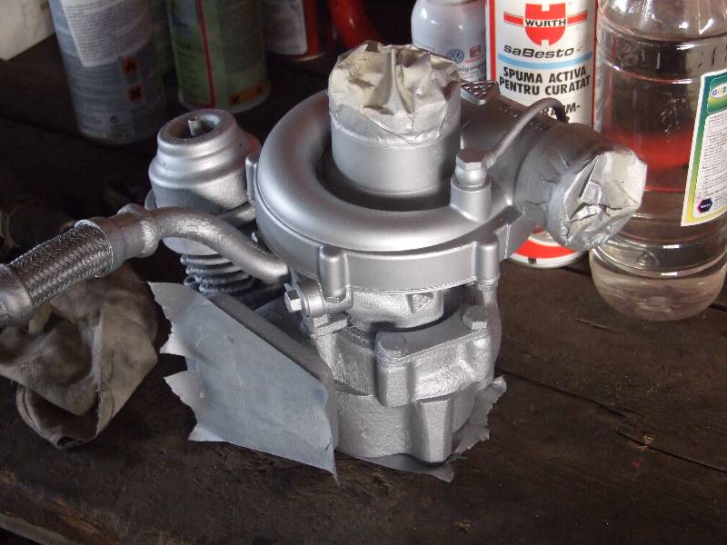

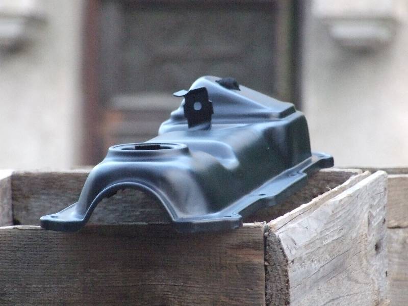

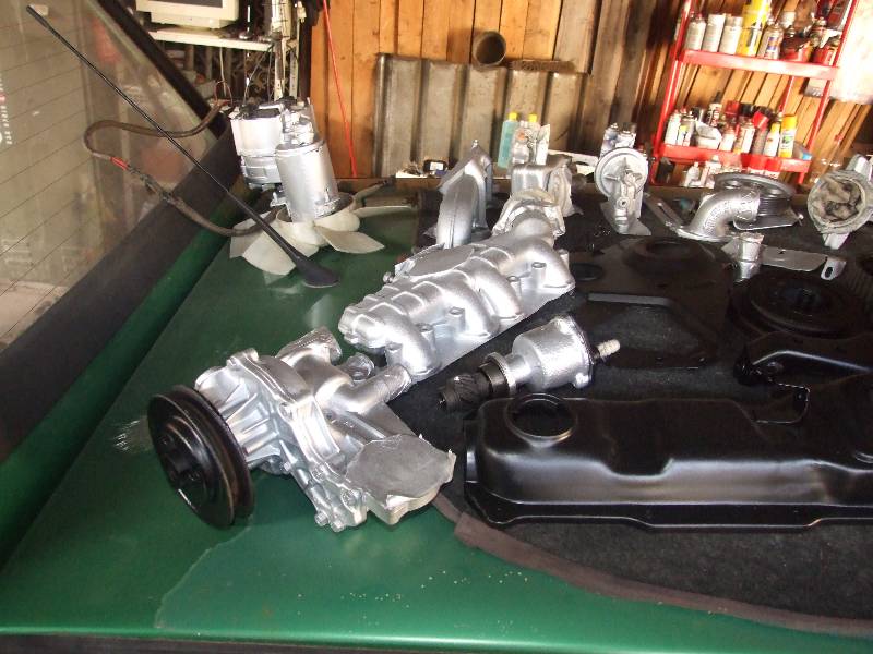

Vopsirea lor

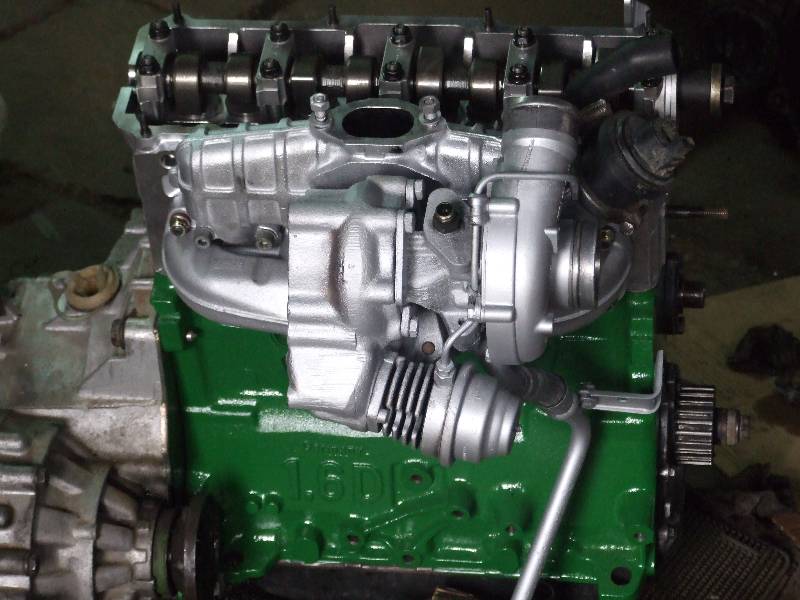

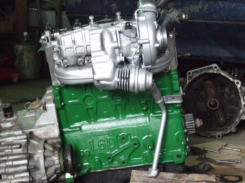

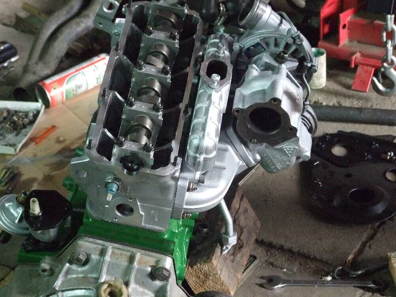

Si usor-usor motorul a inceput sa prinda forma :D
Din pacate nu am mai apucat sa fac poze cu motorul pus pe masina :blush:. Inca o data multumiri lui xanu pt ajutor, lui GTO pt reglaje si celorlalti care m-au sustinut (se stiu ei)

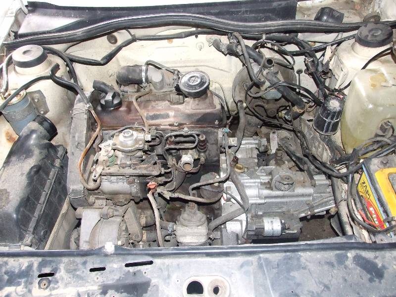

Daca ma uit bine la prima poza din postul nr 1 si o compar cu ultimele poze din postul nr. 2, tare greu imi vine ca e vorba de acelasi motor. :)
Ati facut o treaba nemaipomenita, iar rezultatul e pe masura :vaidecapulmeu: :vaidecapulmeu:
