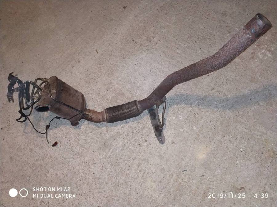

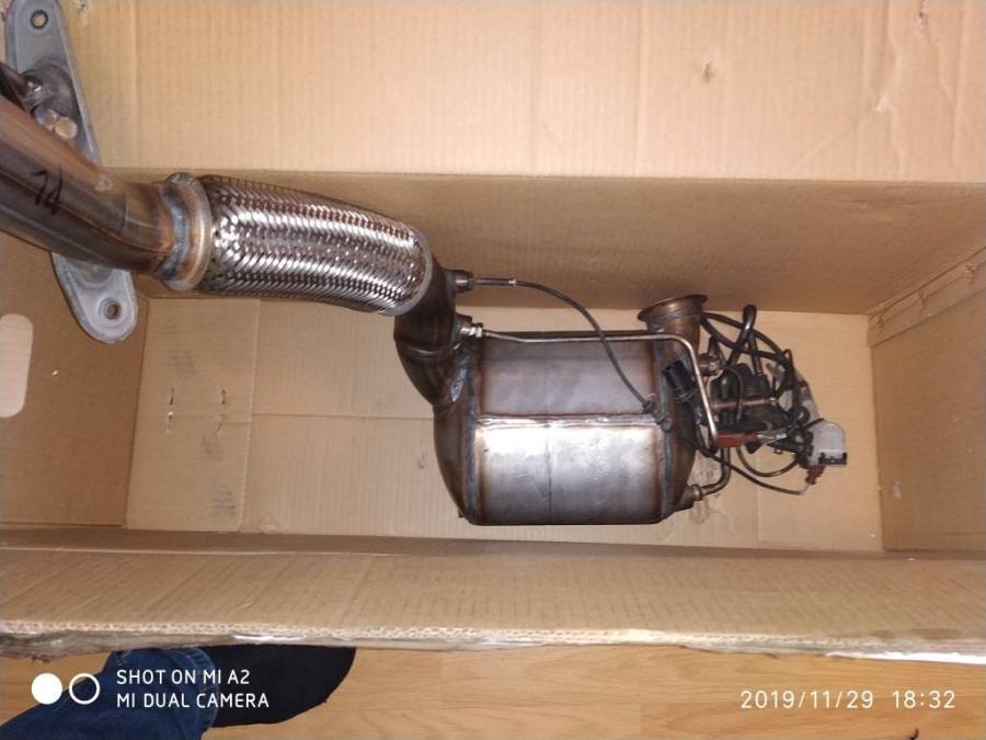

Salut. Am inlocuit filtrul de particule cu unul nou, after market. Imediat dupa asta am simtit miros puternic de esapament in masina, din prima secunda a pornirii motorului. Service-ul a zis ca imbinarea DPF-ului nu s-a facut bine pentru ca DPF-ul nou nu era identic cu cel vechi. Vanzatorul mi-a acceptat inlocuirea filtrului nou cu altul, dar s-a intamplat acelasi lucru. Tot miros de fum in masina. Alt service mi-a remontat filtrul de particule, dar fara rezultat. Dupa nu stiu cate garnituri si coliere schimbate nici un rezultat. Mentionez ca filtrul nou a venit cu tot cu un nou racord flexibil. In final cineva, un mecanic mai bun, a observat o pata de fum langa axul actionarii vacuumatice a geometriei variabile a turbinei. Concluzia este ca trebuie sa repar turbina. Ramane intrebarea: de ce problema asta a aparut fix din momentul inlocuirii filtrului de particule (DPF)? Eu chiar nu pricep legatura.
Modificat de Popescu.
