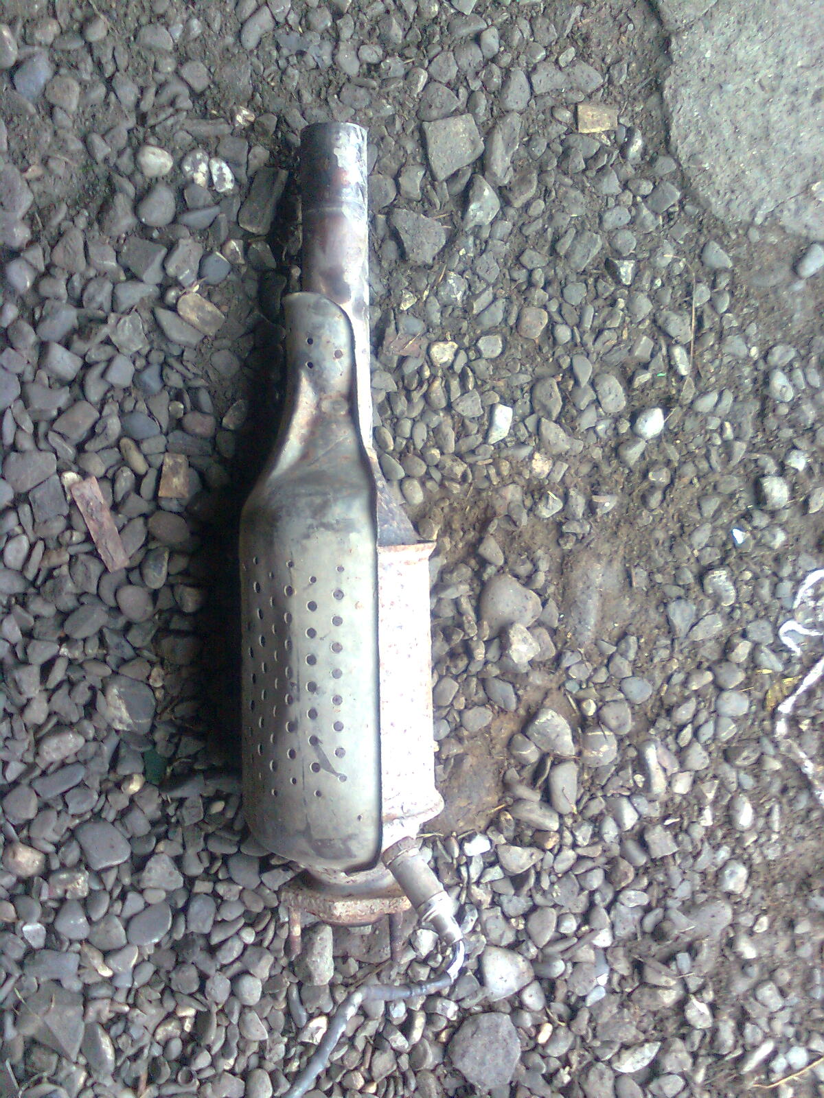

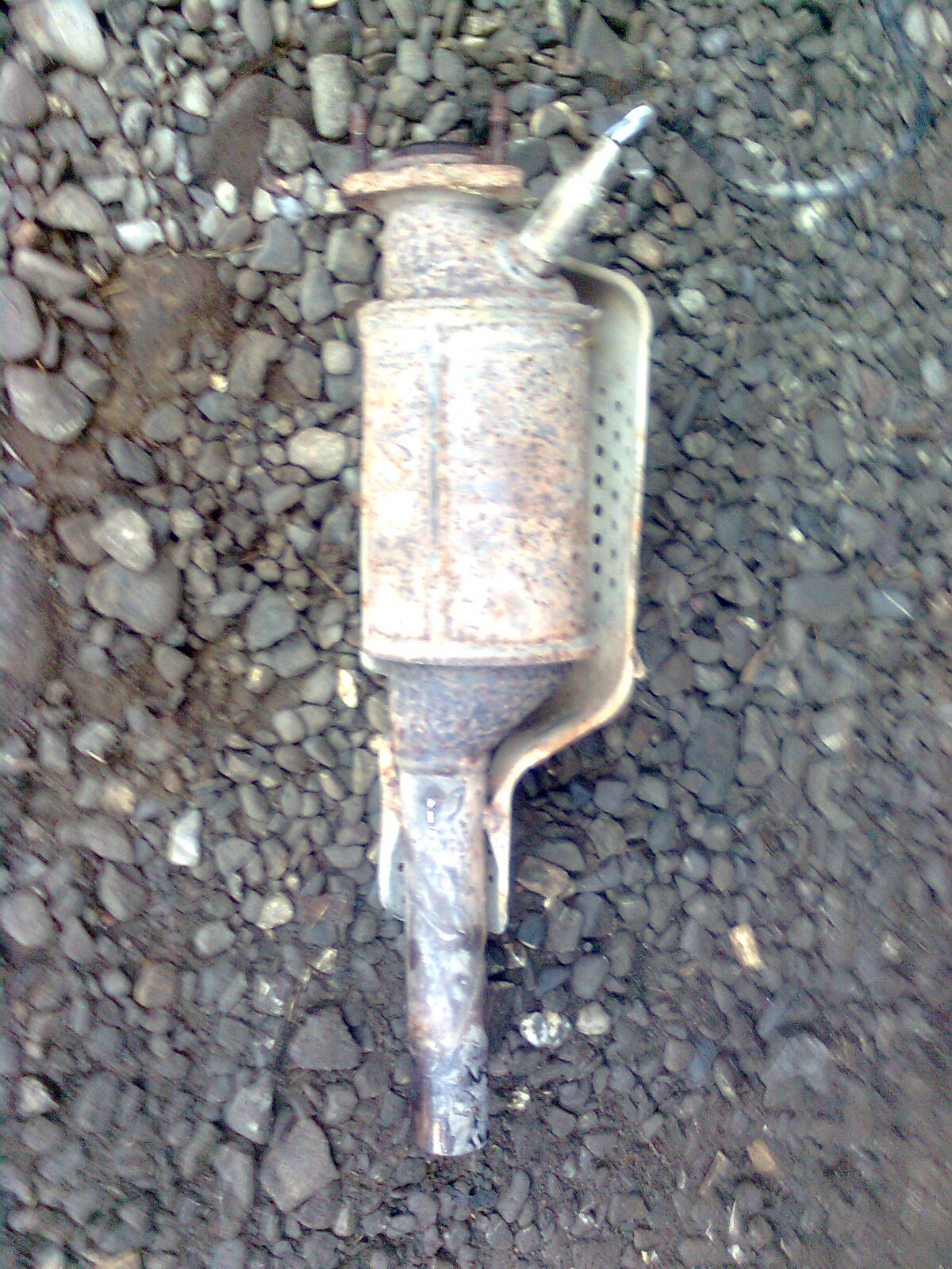

Azi am schimbat toata linia de tobe inclusiv catalizatorul. Cand s-a taiat catalizatorul am gasit doar doua bucati mici de ceramica care se imbulzeau pe gaura de iesire. Restul catalizatorului era imprastiat prin celelalte tobe. Ieri am schimbat si tampoanele de la motor si cutie. Sunt curios ce se intimpla cu consumul. Va tin la curent.

Salutare,am si eu o mica problema,am un golf 3 1.6 75 CP motor ABU.Trebuie sa imi schimb catalizatorul,deoarece mi s-a spart ceramica din el.Am fost la service si mi s-a spus ca am catalizatorul impreuna cu sonda lambda,adica sonda vine direct din el.Unul cu tot cu sonda costa 12 milioane...ce parere aveti?Ce variante am?Multumesc!

sub nici o forma nu trebuie sa schimbi sonda lambda. sonda vine inainte de catalizator. daca intr-adevar trebuie schimbat catalizatorul atunci cumpara-l numa pe el
La ABU sonda vine montata in catalizator,ea este infiletata in catalizator si se scoate usor de acolo,cumpara doar catalizatorul si pui sonda veche daca este buna.
Multumesc de raspunsuri!inca o intrebare:avand in vedere ca sonda vine montata direct in catalizator,pot sa cumpar un catalizator universal si sa montez sonda in el?
