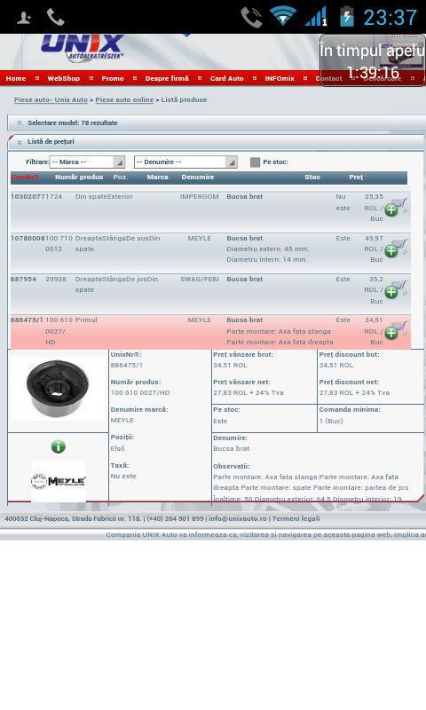

In programe de piese auto la o simpla cautare.post-94486-0-79246500-1424295782_thumb.p
Parerea mea e ca rolul acestui forum e sa ne ajutam intre noi, iar daca putem sa schimbam anumite piese mult mai ieftin , de ce nu ? Codul inca nu il stiu dar voi cauta maine mai bine deoarece acum e prea tarziu.

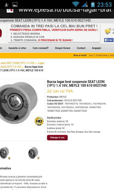

post-94486-0-95874200-1424296463_thumb.p
Modificat de 5inci
Codurile alea nu sunt pentru bucsa, ci pentru consola care include bucsa. Ti-am spus si iti repet, degeaba imi arati ca producatorii de piese auto vand separat bucsele. Service-urile autorizate nu vand asa ceva si nu monteaza bucsele in consola, ci schimba consola cu totul. Cam asta gasesti la o cautare simpla pe google dupa 1k0 199 231, unul din codurile din imaginea ta:
