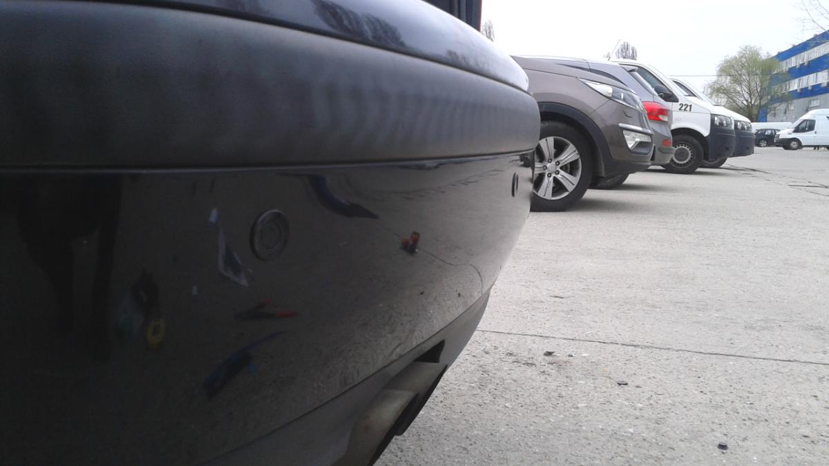

Salutare...a venit vremea sa imi pun si eu senzori pe spate...
Am reusit sa ii montez...sunt cam la 53cm fata de sol...
post-14266-0-00666100-1427313988_thumb.j post-14266-0-15754800-1427313989_thumb.j
De la departare nu prea se vad...

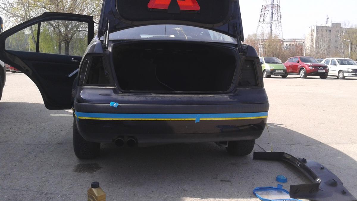

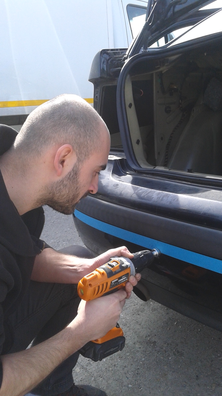

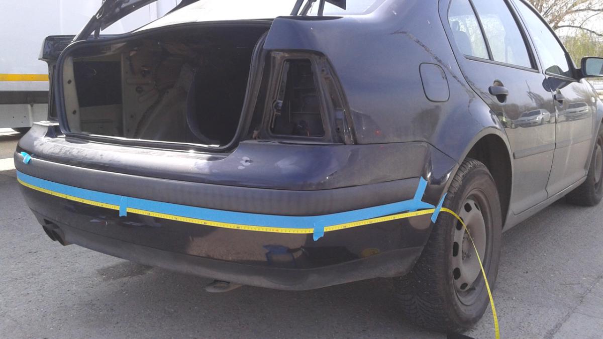

Acum cateva poze din timpul montajului...
Cel mai greu a fost sa ma decid cu cei din exterior...am masurat de N-spe ori...si mereu venea cate un coleg pe capul meu cu cate o parere... :))
post-14266-0-77827800-1427314137_thumb.j post-14266-0-85240800-1427314138_thumb.j

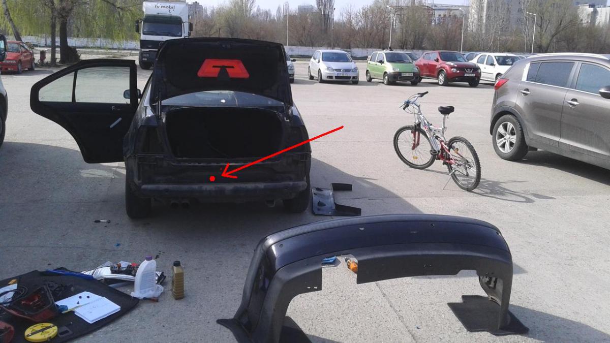

Dupa ce ne-am decis am dat gaurile cu freza din set...Gaurile au fost date cu bara pe masina...dupa care am dat bara jos si am bagat senzorii
post-14266-0-83884600-1427314395_thumb.j post-14266-0-26134700-1427314395_thumb.j
Pentru cei care nu stiu...ca sa dai bara jos mai intai se demonteaza stopurile...aveti nevoie de o cheie de 8 sa desfaceti cate 3 suruburi de la fiecare stop...
Sub fiecare stop veti gasi cate un surub care sustine bara....
Pe langa cele doua mai sunt inca 3 dedesubt...la fusta...si inca 3 in dreptul fiecarei roti...stanga-dreapta
Se folosesc torx-uri...T45 si T25...parca...nu sunt sigur :)
