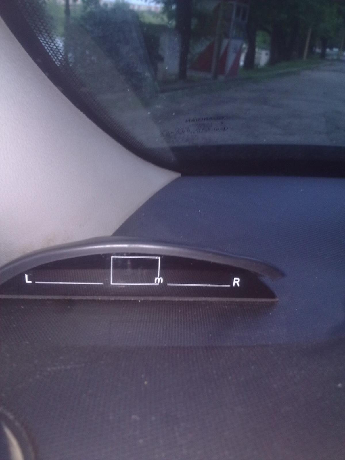

Habar n-am cand dracu' s-a topit display-ul si de ce, stiu doar ca ma uitam odata la alegerea proasta pe care am facut-o si am vazut ca e plasticul stramb si ca e strans intr-un loc, adica s-a incalzit peste masura. Am facut poza, dar se pare ca n-am cablu de date ca s-o descarc in telefon. Am vazut de cand i-am cumparat ca display-ul are un buton de unde se poate opri, iar acum merg cu ei opriti si cat de curand o sa-i schimb si o sa le dau foc dupa ce torn benzina pe ei ca sa fiu sigur ca ard bine!

Partea cea mai naspa e ca display-ul e dintr-un plastic foarte ieftin si se topeste de la soare. O sa-ti fac o poza sa-ti arat cum s-a facut la mine. Zici ca l-am topit cu bricheta...

Eu-ti recomand sa pui display-ul cum il am eu in poza de mai sus.
E aproape de oglinda retrovizoare stanga, iar daca ai privirea in alta oglinda, o sa auzi cu siguranta bipaiturile. Crede-ma ca eu nici macar nu ma uit la ce arata pe display. Cand bipaie continuu, atunci stiu ca trebuie sa pun frana, ca mai am doar 30 cm pana la obstacol.
