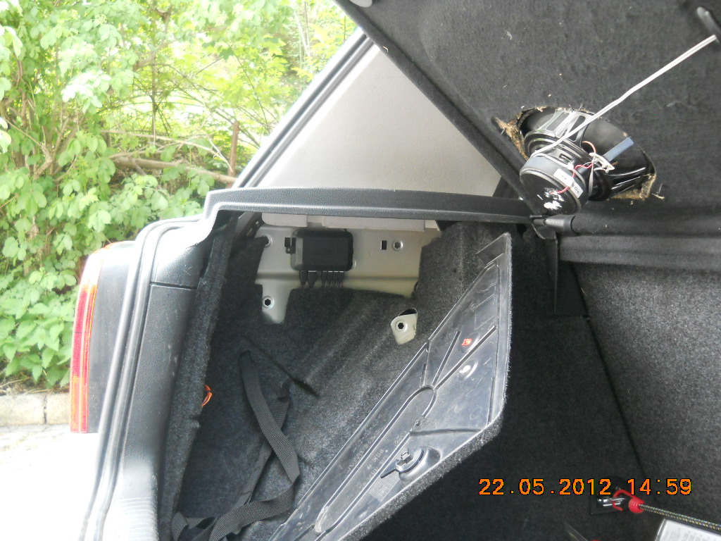

eu am montat pe bora asa ...
iar colegul PHPcore le-a montat asa ..
de fiecare data recomand legarea firelor de alimentare (al kitului de senzori) pe becul de marsarier.
la bora (deci presupun ca si la golf 4) firul de + e negru cu dungi albastre iar - e un fir mai gros de culoare gri
te poti lega usor de firele originale cu un clips din asta. quick splice yellow.jpg
