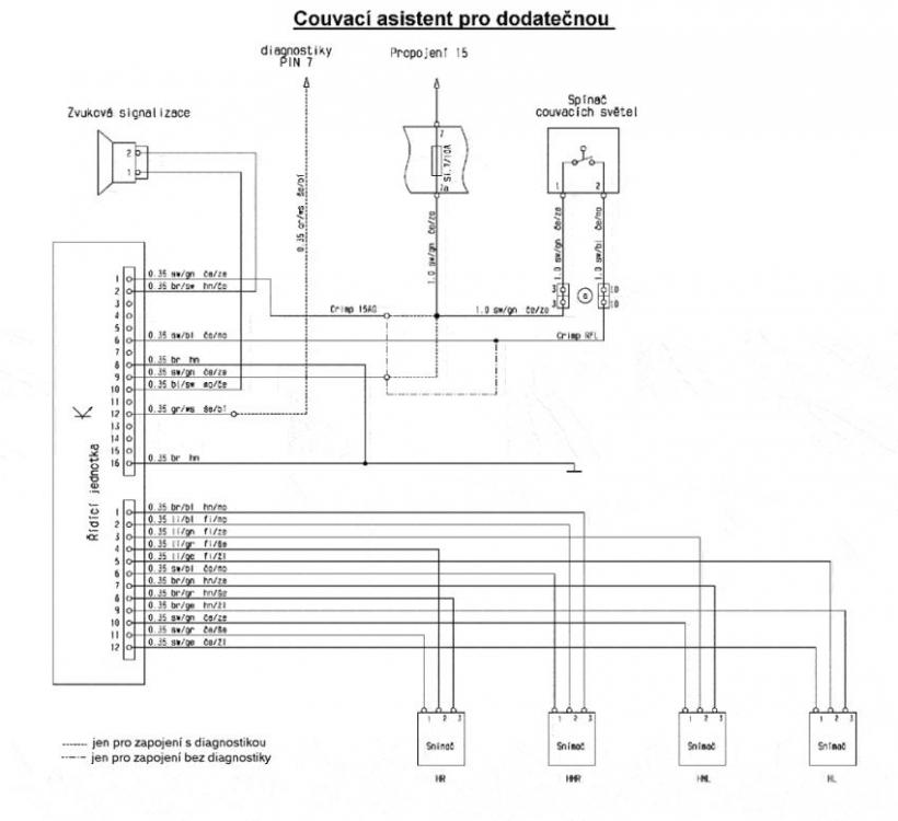

Nu am gasit o poza cu un golf 4 cu senzori de parcare after market montati in spate. Ma puteti ajuta? Ma intereseaza pozitionarea lor.
Firele le tragi prin partea dreapta spate a masinii, ies prin cauciucul acela din colt, sub stopul spate vei vedea ca ai doua gauri cu filet, acolo intra senzorii OEM Valeo, in 2 suruburi de 12 daca nu ma insel, + il legi pe becurile de marsarier. Go for it.
