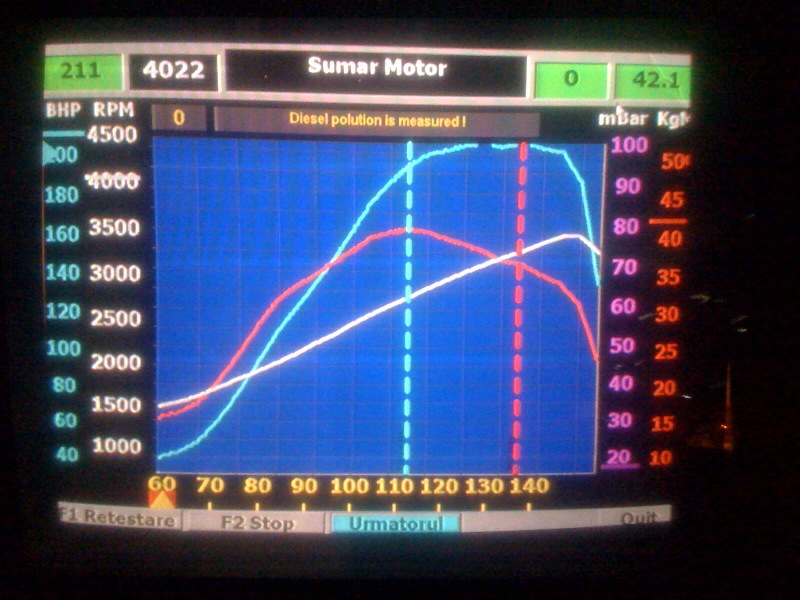

domnule mef .....:Driver:am auzit ca ai facut un dino test ne poti arata si noua fisa dino................un filmulet ceva................
Masina a mai primit si injectoare MARI cu debit MARE motorina este cam 80% din soft .
Momentan ambreiajul se comporta cu brio . Nu stiu ce sa zic legat de stilul de condus . Momentan am un dino facut la autovit 211cp si 421nm la roata . In vara aceasta o sa fac un up-grade la frane cu tot cu suspensii . Si cred ca va veni si vremea ambreiajului .
dino asta e mai vechi,am auzit ca ai altul mai nou de acum o saptamana.......ceva cu mai multi cai.....
inseamna ca la motor, volant ai 242hp.......
Calitatea e slaba . si nu e clara :D .
L-am mai stresat pe Dragos V sa mai facem ceva modficari la soft schimbarea este in bine pe strada acum astept sa ajung din nou la dyno
