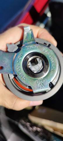

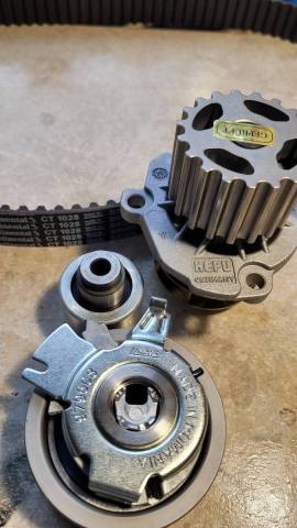

Conform sfaturilor de aici am cerut de la un comerciant un kit de distributie compus din curea Contitech, role Ina, pompa Hepu.Cand am desfacut cutia ( BTW, pe cutie scrie Hepu), am descoperit ca rola intinzatoare e inscriptionata " Litens".....Cei de la magazin m-au asigurat insistent ca totusi e fabricata de Ina, desi scrie "Litens " pe ea. E ok acesta Litens ( Hepu...?!) ? sau sa dau retur la acest kit?
Expand
Este invers, Litens este producatorul pe care Ina il ambaleaza.
Au fabrica si in Romania la Giarmata.

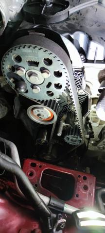

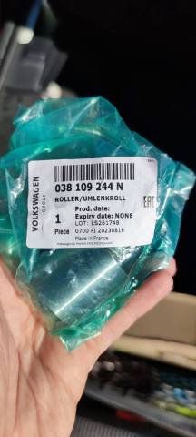

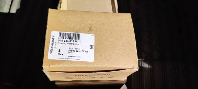

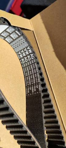

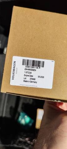

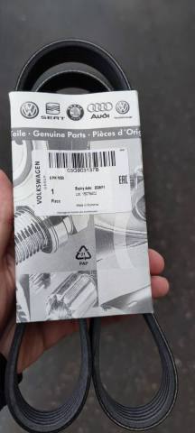

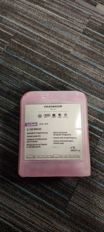

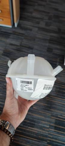

Am schimbat si eu recent distributia la Octavia 2 a mea, ultima fiind de acum 8 ani si aproximativ 85.000km. Am luat kit de distributie, pompa de apa si curea de accesorii OE la 1100 lei pentru 1.9TDI BJB. Cu ocazia asta am pus si un vas de expansiune nou si antigel G12 Evo.
