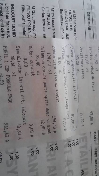

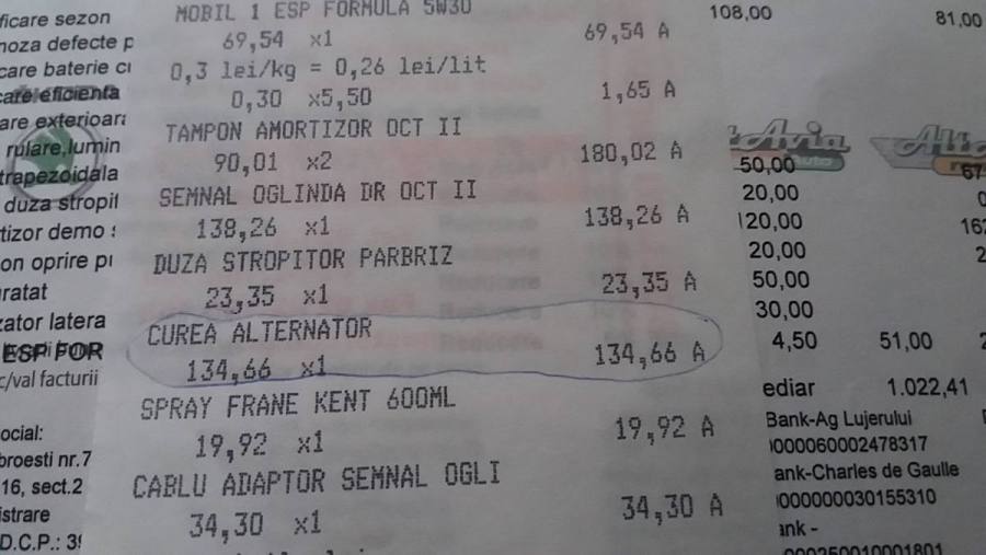

Anul acesta trebuie sa schimb distributia , m_am uitat in cartea service sa vad exact data si nr de km cand trebuie sa fac acesta operatiune .In factura de la ultima distributie am gasit ca piesa de schimb Curea Trapezoidala .Unde avem la octavia 2 acesta curea ? A nu se comfunda cu cureaua de accesorii sau distributie , sunt si acelea trecute pe bon .Masina cu pricina Octavia 2 , 1.6 benzina cod motor BGU.
asa se numeste cureaua de accesorii... a ramas denumirea de trapezoidala
134.66 pretul curelei de alternator
81.00 manopera inlocuirii curelei de alternator (trapezoidala ,asa o au ei trecuta in calculator)
Modificat de EEXCALADE
exact. trebuie sa faci diferenta intre piesa si manopera
