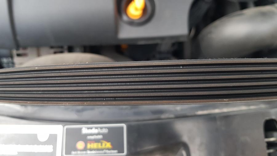

La mine sigur face asa numai de cand am schimbat distributia. Daca derulez "filmul", atunci cand s-a schimbat distributia, dupa ce s-a demontat tot (inclusiv o rola si cureaua de accesorii ca sa poata ajunge la distributie) mecanicul a suflat cu aer comprimat toata zona respectiva si tin minte ca s-a facut destul de mult praf. Deci e posibil ca acel praf sa fi intrat si pe la alternator sau pe la rola care daca stiu bine are un fel de ambreiaj si atunci cand consumul de curent este mare coroborat cu o baterie descarcata (am facut testul si asa a iesit ca starea de sanatate este buna dar este putin descarcata) si praf sa faca figuri. O sa tin sub observatie si, daca o sa se agraveze, o sa schimb cureaua si rola. Macar m-am linistit ca distributia este OK.
si fulia la alternator, obligatoriu
Am schimbat azi cureaua de accesorii. Cea originala era Contitech made in Romania la fel ca si cea noua. Am preferat sa pun originala pentru a fi sigur ca am eliminat o posibila cauza a problemei de mai sus. Pe curele era mentionat si codul Contitech si daca o comandam pe acel cod probabil economiseam cam 100 de lei. De schimbat se schimba foarte usor, cu o cheie de 16 se slabeste intinzatorul care se blocheaza cu un inbus in locul special prevazut pentru asa ceva. In manual zice ca se demonteaza si carcasa filtrului de motorina dar eu am reusit fara.
Interesant este ca pe cureaua veche am vazut incastrat span metalic si locuri in care a fost si a cazut. Sper ca asta a fost cauza rontaitului dar nu am idee de unde este acel span. Sa vad daca prind o dimineata mai rece pentru a verifica daca am inlaturat problema.
Schimbarea curelei nu a rezolvat problema. E adevarat ca nu mai face asa tare dar probabil din cauza ca nu este asa rece afara si cureaua noua nu are span (inca).
Pentru a rezolva problema trebuie sa gasesc de unde provine acel span. Aveti vreo idee?
Reamintesc ca problema a inceput doar dupa schimbarea distributiei.
ar putea fi , pura coincidenta cu aparitia sunetelor dupa inlocuirea distributiei.
verifica intanzatorul curelei de accesorii si rola alternatorului(frayul - are prostul obicei sa se blocheze uneori)
Asta o sa fie urmatorul pas. In afara de rola originala, ce producator recomandati? Ina, Contitech, Dayco am vazut ca sunt la o treime din pretul uneia originale si nu cred ca mai merita.
O sa mai incerc sa scot o bucata de span din curea sa vad daca e material magnetic sau nu.
fulie pui pe INA, astea sunt si pe original
