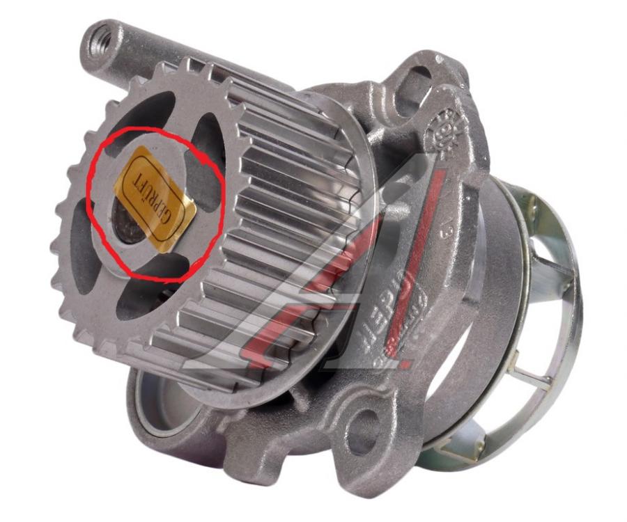

Salut!
Am o intrebare legata de ''eticheta'' incercuita de pe pompa de apa. Nu mi-a dat in cap sa intreb atunci mecanicul daca trebuie dezlipita sau nu. A montat pompa cu tot cu ea si ma gandesc ca daca e metalica si se desprinde e de rau. Stie cineva ceva de lucru asta, trebuie data jos sau pot sta linistit?
Mersi!
Nu e problema, este o simpla eticheta de hartie. Daca se desface, nu produce pagube.
Aia e eticheta de control de calitate aplicata de Hepu.
Modificat de andrei_221
