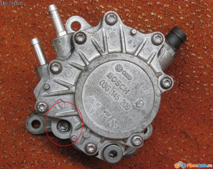

se pare ca imi curge si mie motorina pe la pompa tandem. aveti idee cum se numeste acea garnitura de la capac? adica la ce sectiune as putea sa o gasesc pe siteurile de piese? ca la unele nu gasesc nici macar "tandem"
edit: cred ca am gasit-o la pompa de vid?
si mai e o problema. in poza atasata am incercuit un surub inbus. incercand sa mai strang capacul, ca poate nu mai curge, am vazut si surubul asta. l-am strans, l-am desfacut, pare ca are o cursa ciudata, nu ajunge la capat niciodata, iese in afara mult, sau intra inauntru. mi-a fost firca sa il scot de tot, sa nu sara ceva motorina :)
ce face el? si cat de strans/desfacut ar trebui sa fie?
merci
Modificat de cobrax2
de fap asta e surubul! dar sunt 2 se pare... o trebui sa fie strans ?
l-am strans, nu vad nicio diferenta...
si daca vreau sa schimb garnitura dinspre chiulasa, se dau jos 3 suruburi din ce am reusit eu sa vad. (atentie, eu am motor BMN, 2.0 PD cred ca e la fel ca B6, nu B5, dar asta pare sa fie topicul cu pompe tandem :) Problema e ca unul dintre suruburi e cam acoperit de un furtun cu lichid de racire care da intr-un "T". Are cineva idee daca se poate schimba fara sa desfac acest furtun? Asta pare sa stea cel putin intr-un surub, pe care am incercat sa il slabesc si a inceput sa curga lichid :)
Nu e o problema daca pierd din lichidul de racire, dar nu stiu daca nu cumva or mai fi si alte suruburi pe care nu le vad eu si la care sa nu am acces, si sa trebuiasca sa ajung pana la urma tot in service...
merci
am dat jos pompa de vreo 3-4 ori, tot curgea, schimbat garnituri, schimbat kit de reparatie, tot curgea :(
pana la urma am luat una de la sh, nu mai curge :)
salut,
modelul asta de pompa merge pe pd 1.9 tdi,motor bxe?
sau e pt motoarele cu 2 axe?
Merge doar pe PD 16v
