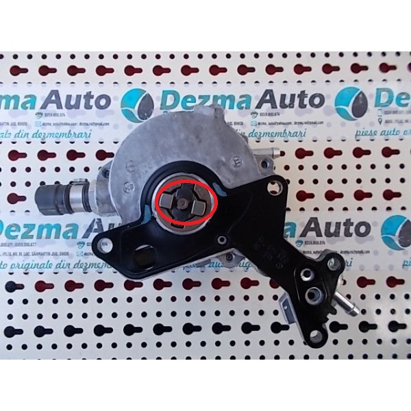

Cred ca trebuie sa schimb si eu pompa pt ca imi curge (si) pe la capacul ei(dinspre filtru de aer)
Ideea e ca citind topicul am vazut ca se recomanda pompe Bosch 038145209Q dar "musai sa fie de pe 1.9 TDI PD" si nu de 2.0 TDI
Daca ele au acelasi cod cum stii daca sunt de pe 1.9 sau de pe 2.0?
Si se potrivesc daca prezinta diferentele din poza incercuite cu rosu?
post-78298-0-90081500-1448059222_thumb.jpost-78298-0-57216700-1448059233_thumb.j
Modificat de maxi8
Se potrivesc ambele variante.
Pe 2.0tdi nu au cod de 1.9tdi si sunt mai lungi.
merg ambele cu conditia celor de 2.0 sa fie ptr un singur ax cu came.
