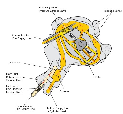

se poate infunda sita din pompa de pe circuit retur ? au existat cazuri? eventual cei care au desfacut aceasta pompa au gasit mizerie pe acea sita?
Eu am facut o pompa bucatele...si am ajuns la sita...
Era pe ea o pelicula fina de mizerie...dar nu cred ca are cum sa o infunde...dar pentru linistea ta...sunt 4 surubele...le desfaci si cureti sita...si te rogi ca garnitura sa etanseze perfect din nou...
Eu n-am gasit mizerie la nici o pompa.

Cand este frig afara si masina sta peste noapte imi porneste cam greu, am schimbat bujii(erau toate arse dar se pare ca nu ele erau buba), verificat senzorul g62 si este in regula.Problema cu pornitul greoi se intampla si vara daca o las nepornita cateva zile.Dupa ce am citit acest topic am ajuns la concluzia ca este posibil ca pompa tandem sa se dezamorseze in timp.Intrebarea mea este daca acesta pompa tandem se poate repara pt ca am gasit o firma care vinde kituri de reparatie pt aceste pompe.Din ce cauza s-ar putea dezamorsa pompa?Nu am vazut pe nicaieri pierderi semnificative de motorina si nici nu miroase a motorina?Demontand pompa si schimbandu-i toate garniturile se poate remedia problema sau trebuie sa schimb pompa?
Modificat de silau_2003
Pompele astea la multi km au uzura in ele. Demonteaz-o pe a ta si daca gasesti vreo garnitura ciupita pe undeva o schimbi si poate rezolvi. Eu am o pompa acasa cu care masina pornea foarte bine numai ca avea uzura pe partea de vacuum. Daca ne zice vreun coleg ca se poate face din doua una ti-o trimit.
Acele kit-uri sunt de mult pe piata...dar nimeni nu a venit  sa spuna ca si-a rezolvat problema dupa ce l-a folosit...
Parerea mea...doar a mea...garniturile sunt de unica folosinta...in sensul ca daca o refolosesti nu se mai aseaza ca atunci cand a fost noua si implicit nu isi va mai face treaba la fel de bine...
De asta nu stiu daca functioneaza treaba cu din doua una...dar sunt foarte curios daca vei folosi kit-ul daca se modifica ceva...
Este o firma la Sinaia care vinde aceste kituri dar si repara pompe tandem voi lua legatura cu ei si cred ca cel mai bine ar fi sa ma duc cu pompa la ei sa o reconditioneze.Pe mine ma interesa cauza acestei dezamorsari a pompei.Se dezamorseaza din cauza vreunei garnituri sau pentru ca pompa este veche si este uzata in interior?
Din pacate cu piesele din aceste KIT-uri nu poti remedia decat scurgerile.
In kit ai si supapele. S-ar putea sa se rezolve dezamorsarea. Nu stiu pt. cat timp.
In kit sunt doar garnituri,cele 2 supape cu bila sunt in corpul pompei si nu se pot inlocui.
