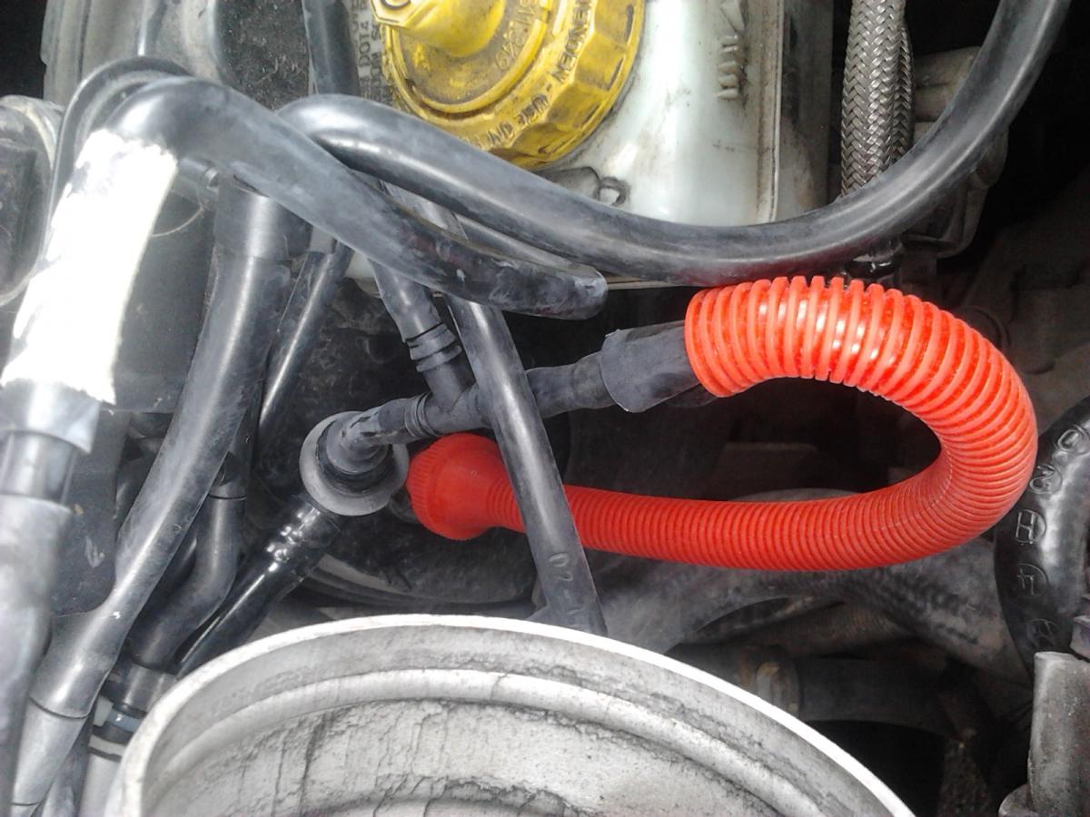

Am improvizat ceva dar nu sunt multumit...
post-14266-0-46753800-1397567197_thumb.j
Sunt pierderi dar nu stiu daca sunt de la improvizatie sau tulumba...

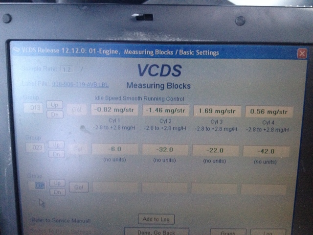

Am facut o poza cu valorile injectoarelor.....Tipul cu testerul nu nu a stiut sa salveze valorile ...Mecanicul insista sa schimb pompa tandem,considerand ca zmuciturile se datoreaza unei alimentari insuficiente.valoarea injectorului 3 pare sa contrazica varianta mecanicului?! post-66685-1399316543001_thumb.jpg
F l o r i n
cilindrul 3 nu arata prea bine.....

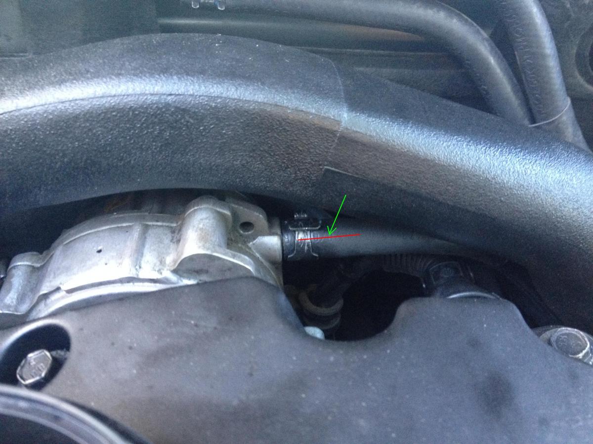

Problema rezolvata . La demontarea pompei tandem,am descoperit in stutul indicat in imagine 2 bucati de cauciuc , ce pareau a fi resturi de garnitura.Nu intaleg cum au ajuns acolo.O posibila explicatie ar fi "neglijenta" celui care mi-a schimbat filtru de motorina.

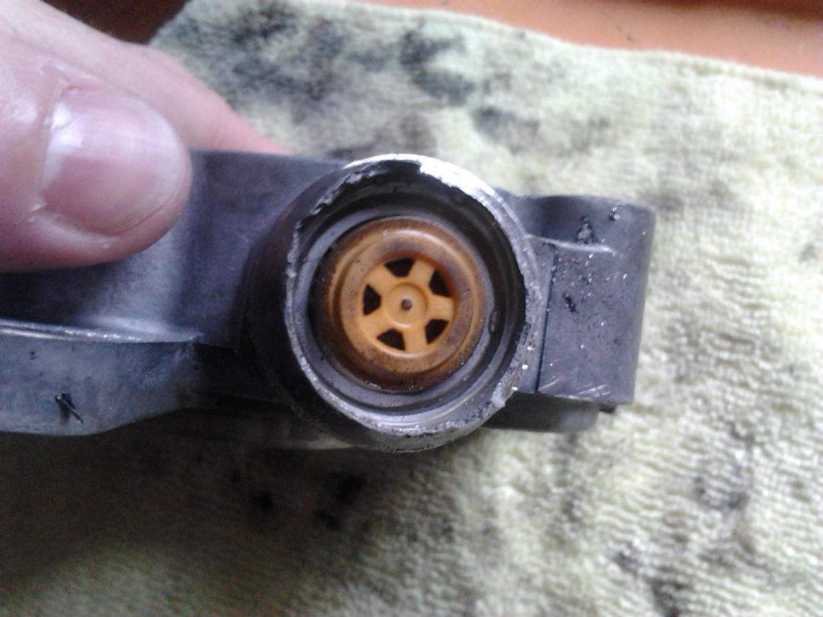

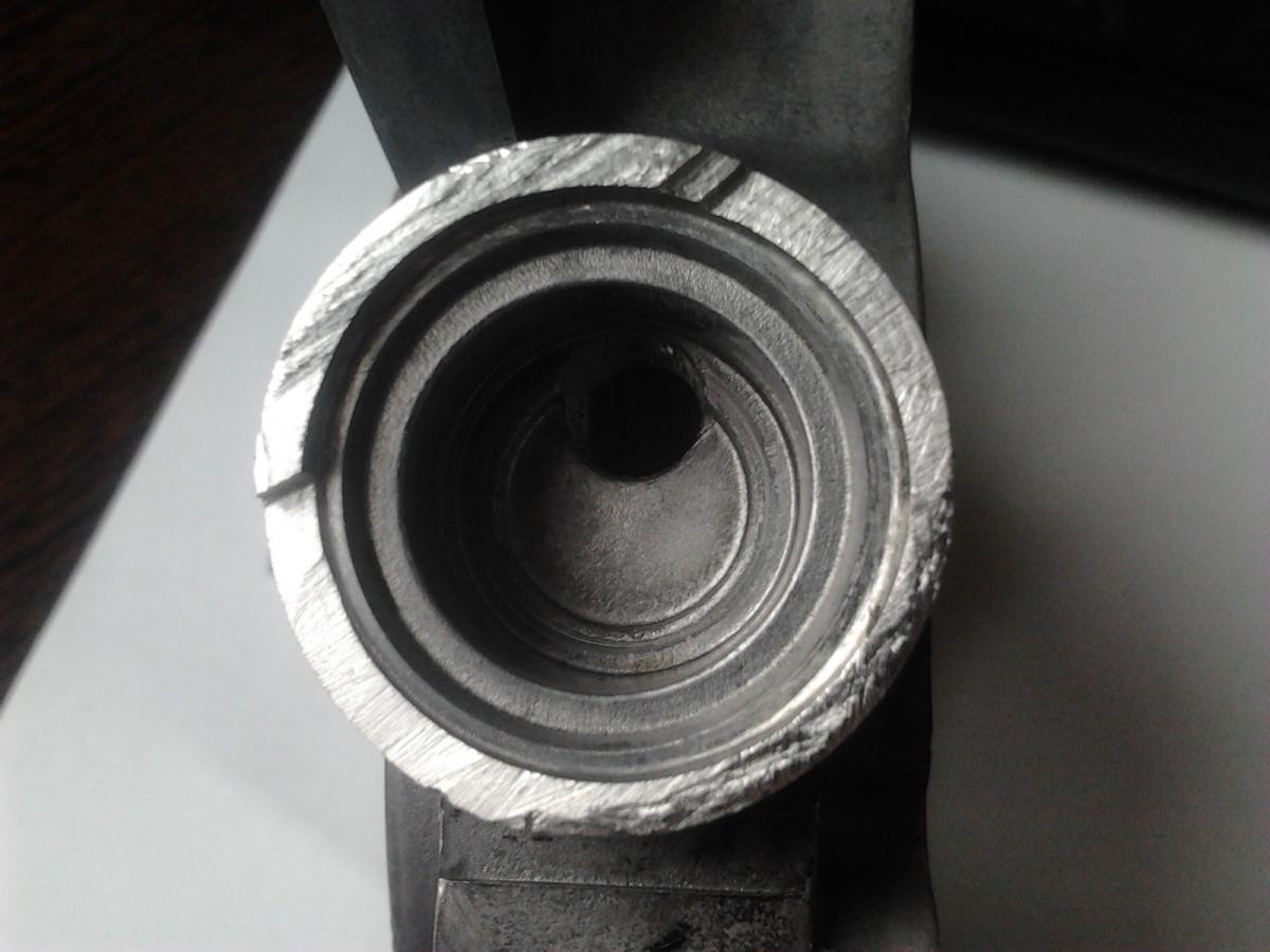

Salutare...am reusit sa duc la bun sfarsit proiectul stutz pompa...
Pentru cei care nu stiu toata povestea am cumparat o pompa tandem de proba...am facut-o bucati si am inceput sa intreb in stanga dreapta cum as putea face un stutz care sa nu aiba moarte...
Rezultatul este acesta...
20140524 151823
20140524 144103
20140524 144051
Fiind un experiment s-a lucrat in plastic...dar lucrarea finala va fi facuta un aluminiu...
Treaba nu a fost chiar simpla din ce mi-a povestit cel care a lucrat...
S-a dat filet in corpul pompei
 post-14266-0-89429700-1400935082_thumb.j
20140524 144218
20140524 144204
S-a reconstruit un nou stutz in care intra si valva unisesns...
post-14266-0-45845300-1400935154_thumb.jpost-14266-0-51740300-1400935153_thumb.j
20140524 144133
20140524 144146
20140524 143959
20140524 144051

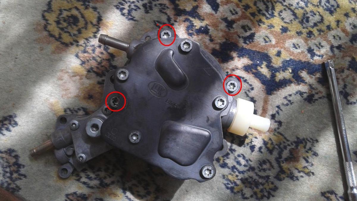

Trebuie data pompa jos de pe masina si neaparat separata partea de vacuum de cea de motorina...adica se desfac aceste 3 suruburi
post-14266-0-87163800-1400935679_thumb.j
Nu se poate fara a separa aceste 2 parti deoarece se creeaza foarte mult span si mai rau facem...
Dupa separarea celor 2 parti veti vedea aceste 2 garnituri...
