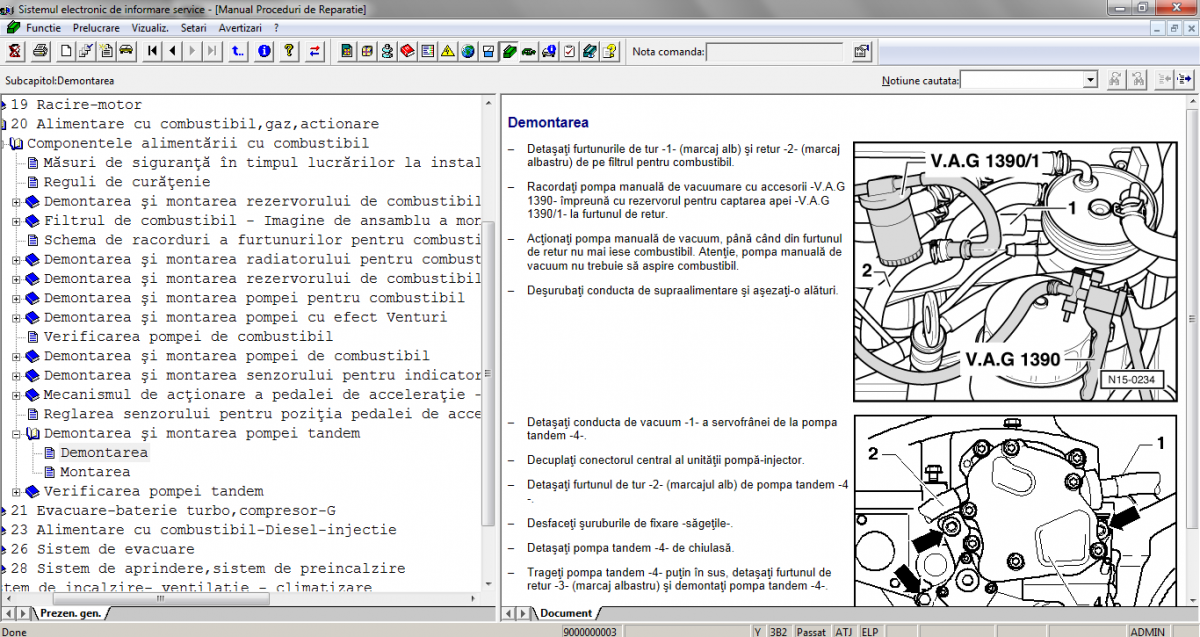

Salut colegi. Am observat ca imi curge motorina intre pompa tandem si chiulasa. E ud pe peretele chiulasei. Am gasit in Ekta codul la garnituri: 038 109 293 si 038 109 293 A. Am cautat in Elsa cum se demonteaza si e un pic "complicat" pentru ca spune ceva de folosirea unei pompe manuale de vacuum.
post-90679-0-97694500-1397207179_thumb.p
Intrebarea este: se poate demonta clasic fara sa tragi cu pompa manuala de vacuum sau e ceva obligatoriu ?

Nu trebuie nici o pompa.
Demontezi, montezi, dai de cateva ori la automat in reprize de 5 secunde si gata.

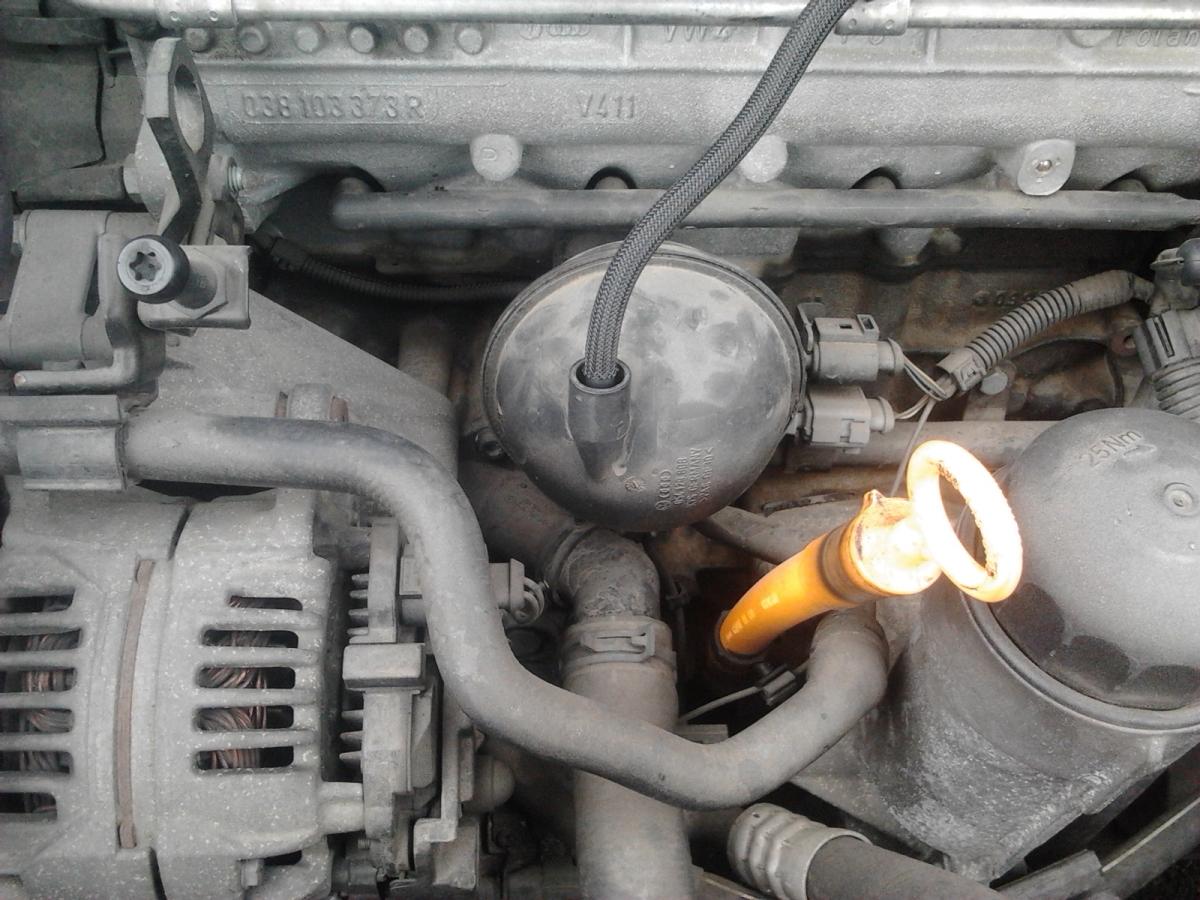

Hmmm...vorbim cumva de acest rezervor?
post-14266-0-04890800-1397551197_thumb.j
Daca da...in primul rand...in testul meu nu era conectat...deoarece eu am scos furtunasul asta pe care scrie servo si am pus vacuumetru in locul lui...
post-14266-0-92997400-1397551273_thumb.j
In al doilea rand...nu cred ca are nici o treaba acel rezervor cu frana...pentru ca nu comunica cu ea datorita valvelor unisens...
Rezervorul cred ca este pentru circuitul asta
post-14266-0-70578400-1397551358_thumb.j
si daca ne uitam atenti...chiar nu are cum sa fie folosit ca si rezervor de catre fana...deci pentru frana daca exista asa ceva ar trebui sa fie undeva in tulumba...
