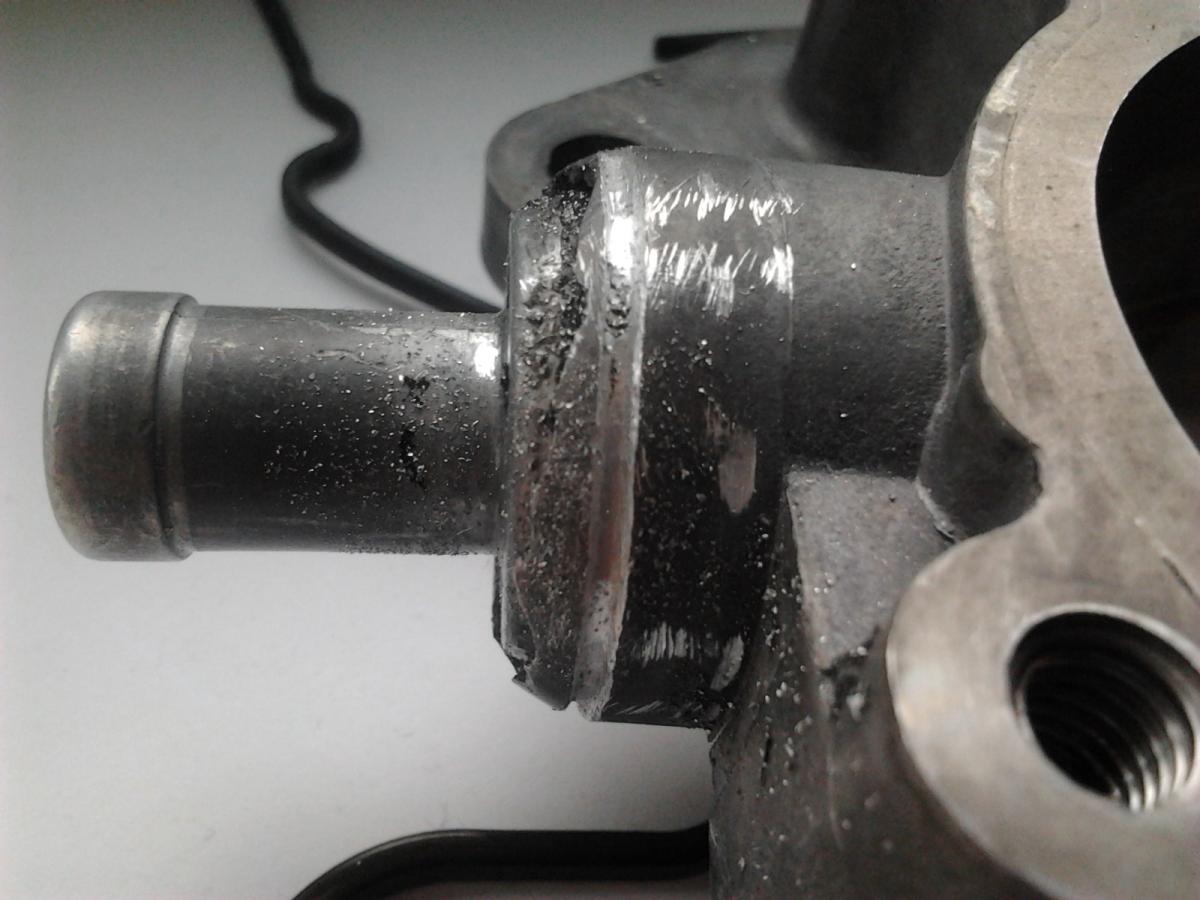

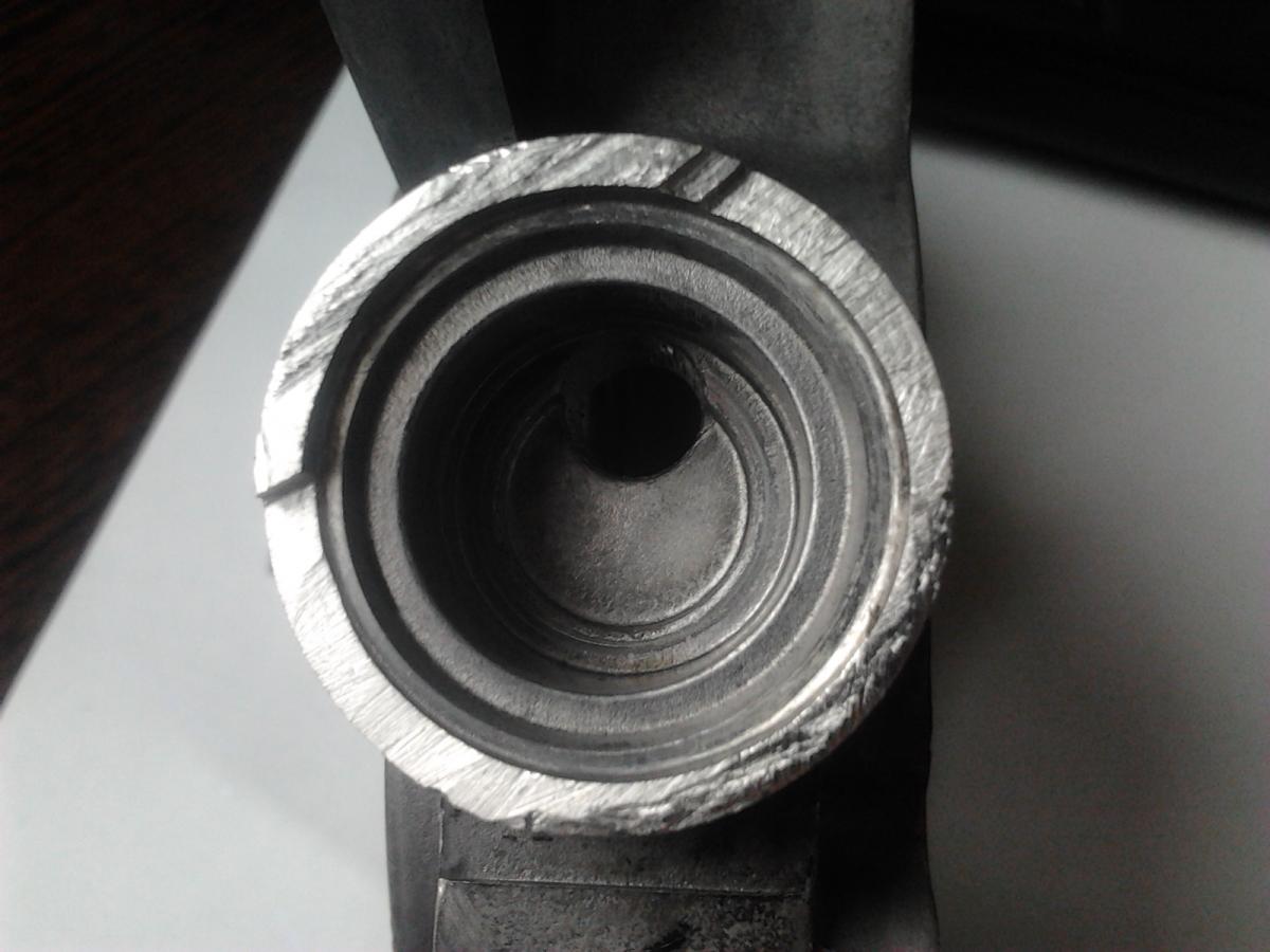

Salutare...vin cu cateva informatii despre problema stitzului care se misca...
In nebunia...curiozitatea...disperarea mea mi-am cumparat o pompa tandem stricata sa vad exact cum e treaba acolo...
Dupa ce am facut-o bucati...m-am apucat sa studiez stutzul...
Ca sa scoat stutzul am fost nevoit sa tai circular cum se vede in poze
post-14266-0-70946000-1394024724_thumb.jpost-14266-0-09636500-1394024724_thumb.j
Eu nu am avut la indemana decat un "bonfraer" dar daca va apucati trebuie ceva cu lama foarte subtire sa luati cat mai putin...ATENTIE...nu se taie de sus pana jos...se taie de jur imprejur cate putin...cred ca 1mm este de ajuns sa puteti scoate stutzul...
Nu cred ca sunt multi care au avut curiozitatea sa faca pasul acesta...drept pentru care  o sa va arat ce se afla in spatele acestuia...o garnitura si o valva unisens...oare cati stiau asta :)
post-14266-0-91835800-1394025046_thumb.jpost-14266-0-20113800-1394025048_thumb.j
Propun sa cautam o solutie buna sa rezolvam problema......poxipol-ul la mine a crapat....iar solutia cu "un strungar te rezolva in 10 min"...mi se pare SF acum cand am desfacut si am vazut despre ce este vorba...
Practic cred ca trebuie sapat in carcasa si dat filet interior... si stutz-ul reconstruit...facut mai  lung( in care sa intre valva unisens) si dat filet exterior

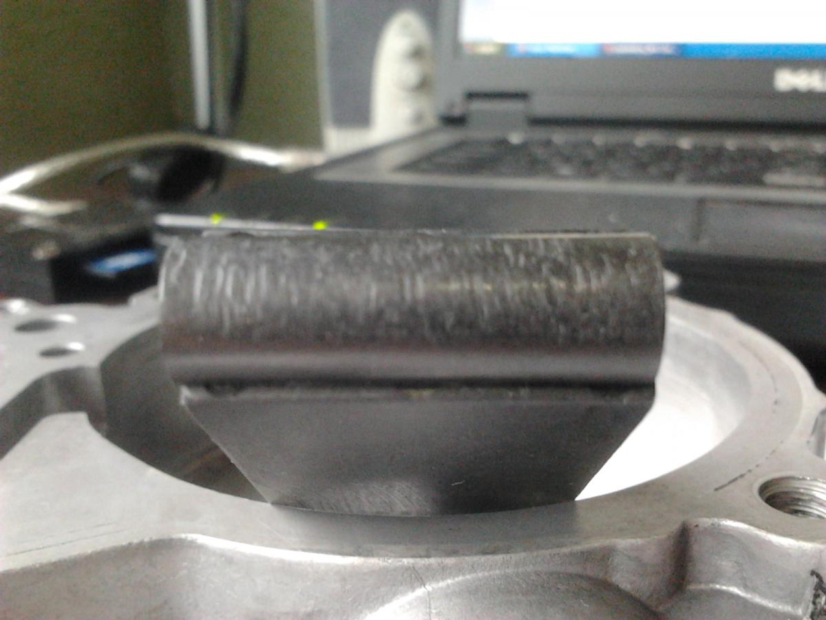

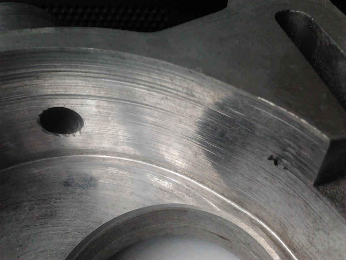

Cireasa de pe tort...oare cum s-au foarmat aceste santuri?
post-14266-0-10489400-1394026615_thumb.j post-14266-0-16323500-1394026619_thumb.j
Paletele astea fiind ceva gen plastic iar carcasa aluminiu...
post-14266-0-28106100-1394026616_thumb.jpost-14266-0-20026800-1394026795_thumb.j
Fiind vacuum, a tras ceva mizerie
