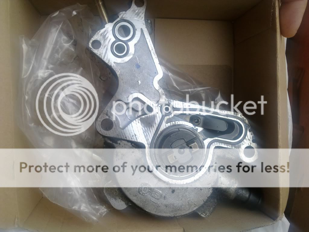

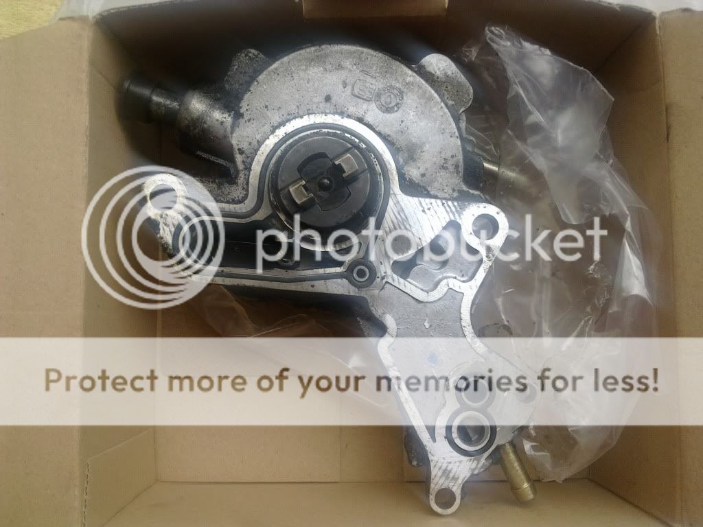

V-am facut doua poze cu o pompa tandem data jos de mine de pe un B5,5, ca sa se vada clar cum arata pe spate. Oricum, se vede si in pozele pe care le-am atasat pe pagina anterioara.
E clar acum, m-am inselat eu.
ce marca era?
Modificat de C o s m i n
E cea OEM, de pe masina - verific cand ajung acasa.
ma mirase colegul de mai sus,cu bosch.dupa aia am recitit topicul,si mi am reamintit ca se monteaza,din fabrica,si bosch si luk.
eu luk am avut,luk am si pus.
nu vad de ce as fi dat 400-500 de ron in plus ca sa cumpar de la pbn.
