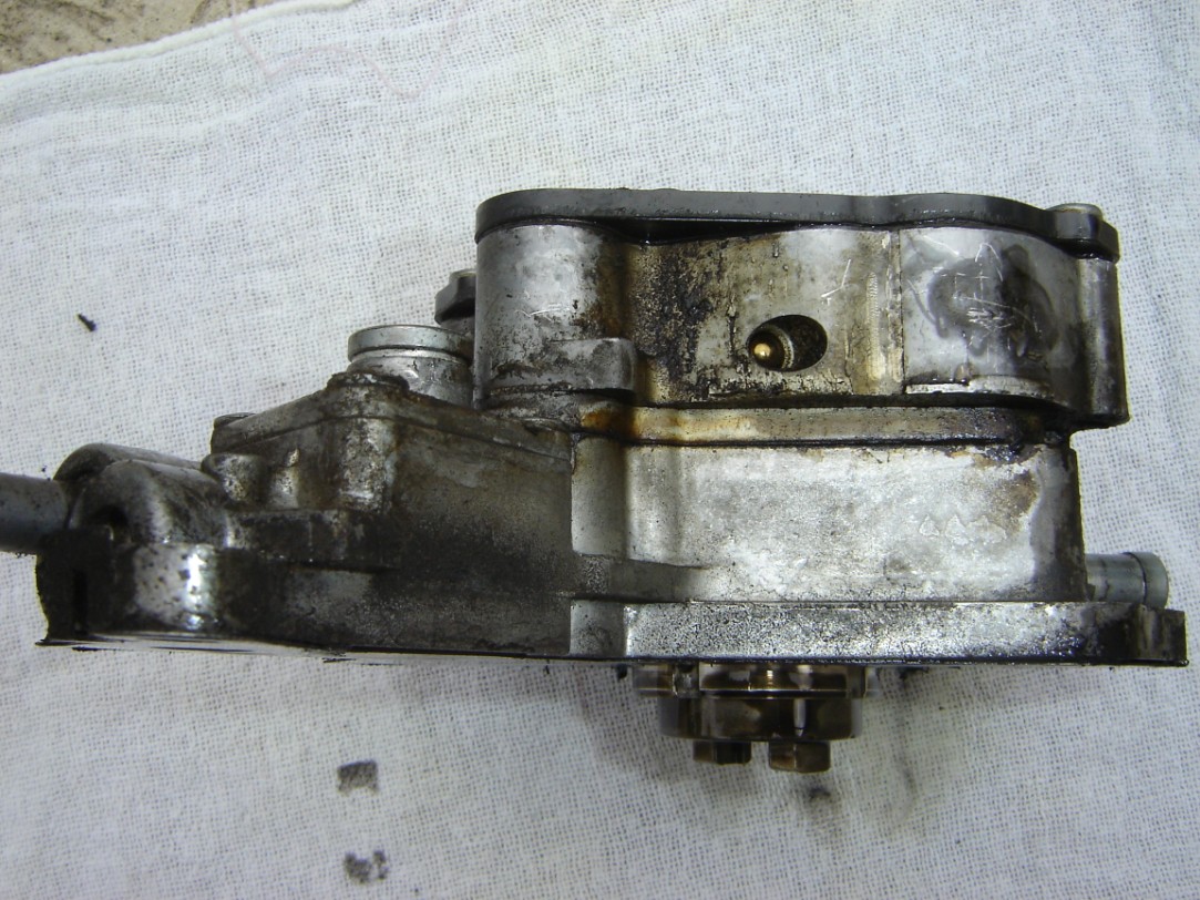

Azi am reusit sa schimb pompa. Eu am pe masina un motor AWX 2003 si am avut surpriza sa constat ca aveam o pompa cod 038 145 209 E (LUK) in timp ce in ETKA este dat, dupa VIN-ul masinii, codul 038 145 209 N, care din 2011 a devenit 038 145 209 Q. Nu-i nici un bai, este insa prima data cand nu-i codul din ETKA. Operatiunea este oarecum simpla, a mai fost descrisa in topic, am tinut numai sa pun cateva poze, folositoare zic eu, pentru cine e curios sa umble pe-acolo:
post-17581-0-30204500-1309626920_thumb.j
La mine curgea motorina pe la garnitura de la capac(este cea neagra din tabla, in ultima poza)se vede ca s-a si ingalbenit pe-acolo, a inceput cam de doi ani sa se prelinga, dar in ultimul timp pot spune ca aproape picura, era in permanenta ud sub pompa, partea din poza urmatoare, de aceea m-am si hotarat sa o schimb

Am asamblat-o la loc dupa ce i-am pus in canalul garniturilor de cauciuc un "fir" de silicon rosu de la BISON. Sper sa gasesc macar garnitura neagra de la capac si atunci ar fi perfect functionala. Mentionez ca masina in tot acest timp,a pornit "la sfert", motorul torcea "rotund", nu am avut nici cea mai mica problema, cu exceptia celebrului stutz de la vacum, pe care am fost nevoit sa-l mai strang, ciocanind usor marginile corpului pompei care-l prind. La cea noua acesta problema nu va mai fi, pentru ca are alt sistem de prindere.
Aaa, dupa montarea celei noi, motorul a pornit la prima cheie dar, dupa cateva secunde a avut un moment cand a dat sa se opreasca, insa si-a revenit si a fost ok. Ca prima impresie, pot spune ca pedala de frana mi s-a parut mai eficace, tine parca un pic mai de sus, chiar daca si pana acum aveam frane ok. Cam atat.
