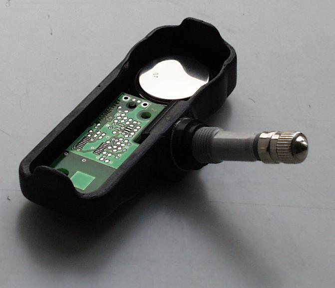

Senzorul de presiune se pune intre janta si cauciuc si comunica radio cu unitatea de control (ECU). Are incorporat valva si citeste presiunea din anvelope. Are o baterie care ar trebui sa tina 10 ani. Din cate stiu nu se trage nici un cablu intre ECU si senzor (comunica radio), deci cred ca se poate monta pe orice masina, insa habar nu am de costuri.
Nu are nici o treaba cu senzorii de ABS.
Atasat niste poze...

Ce ne arati si spui tu e corect insa este un product aftermarket,Sop,banuiesc,se refera la sistemul si butonul original care este pe Leon1P,Altea,Toledo5P si care sta pe tunelul central langa butoanele ESP si inchiderea/deschiderea centrala.
