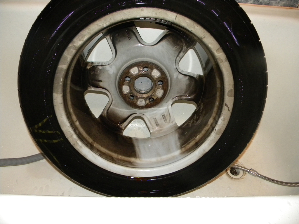

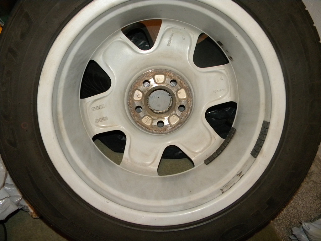

Ooo la tine erau curate jantele si inainte, fata de cum le aveam eu.
