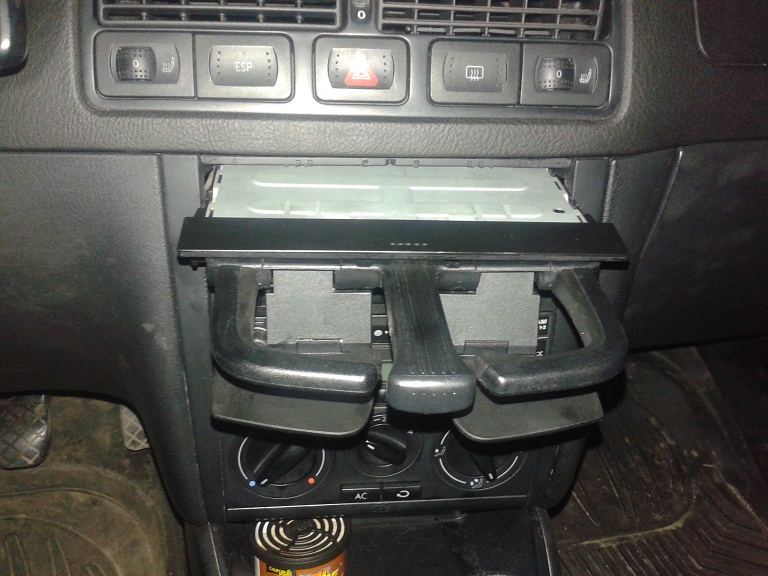

Gave that cup holder some oil.... cup holders love oil. :))
post-27999-0-81671300-1429373757_thumb.j  post-27999-0-68868300-1429373777_thumb.j
Iesea cam greu si uneori trebuia apasat de 2 ori ca sa ramana inchis. Problema erau plasticele alea cam intepenite.
Pe cel de pe spate nu m-am mai chinuit sa-l scot, m-am rezumat sa-l scot si sa-l bag inapoi de vreo 15-20 de ori.
Acum merg ok ambele.

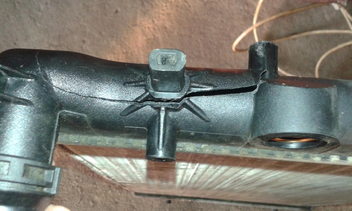

Eh, se apropie sfârșitul anului, asa că mai bifez o "bucurie".
In drum spre casă, zilele trecute, mi-a sărit in față din scurt un câine. Cam cat ăsta: :lol:
post-27999-0-87328200-1450966400_thumb.j
Rezultatul se vede in spatele lui, adicătelea una bucata radiator.
post-27999-0-05248800-1450966517_thumb.j post-27999-0-91045800-1450966539_thumb.j
Partea bună in toată afacerea e ca radiatorul nou nu are depuneri strânse in 15 ani cum avea cel vechi si parcă masina se încălzește mai repede. :)
