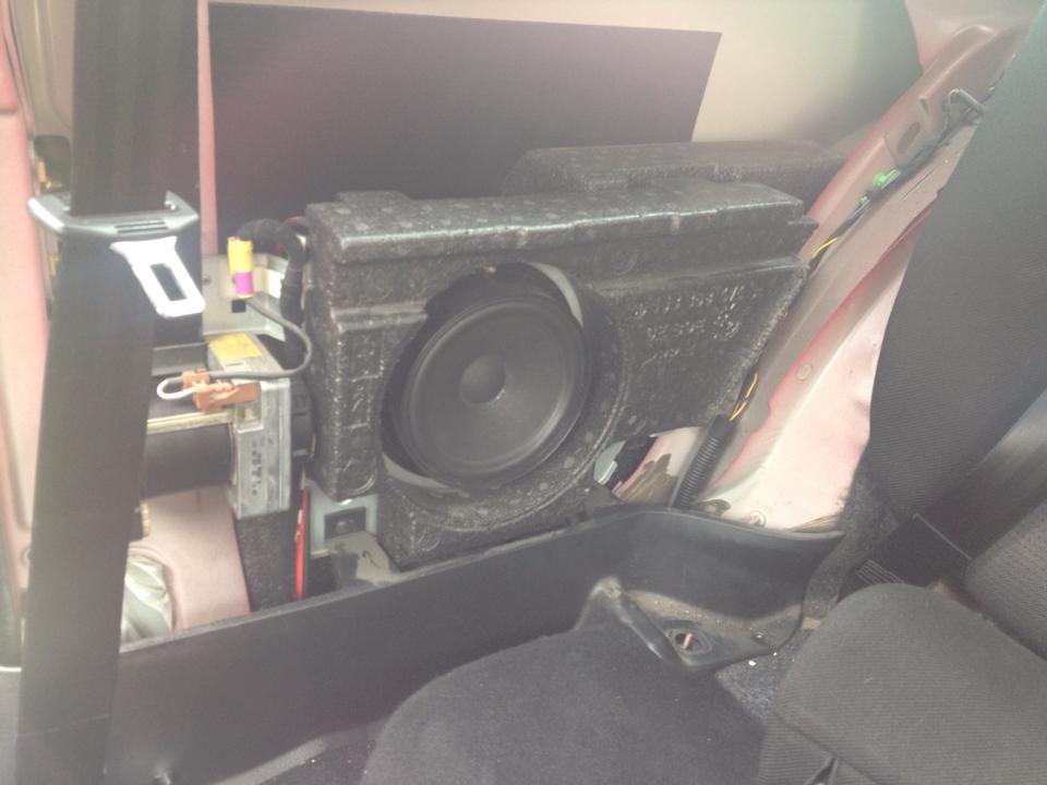

Si-am reusit, dupa lupte seculare, sa montam sitele si garniturile pentru boxele de pe spate. Se simte o mica imbunatatire.
