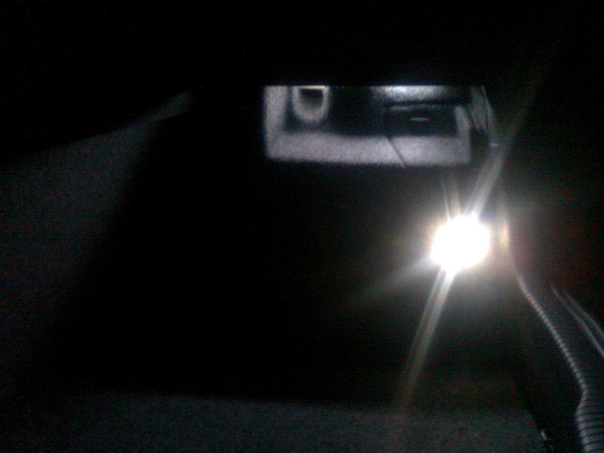

Cum lumineaza ledul in portbagaj seara?Ca ma tenteaza si pe mine ca al meu este c-am obosit.
Ms
Sincer, e cam prapadita lumina, fie ca e led, fie ca e bec. Daca mai pui si o sacosa in zona aia, amin! Eu l-am pus mai mult de design, ca am cam pus leduri prin toata masina.

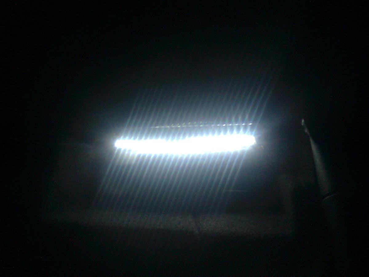

Ca sa rezolv problema iluminarii slabe, am pus in paralel cu ledul din portbagaj o banda de leduri(e un link pe paginile anterioare) si pot spune ca 90% din iluminarea portbagajului ea o face. Plus ca am pus-o si in partea dreapta sus, sub plasticul ala de la capacul portbagajului, deci nici nu se vede si e destul de sus sa nu fie acoperita de bagaje(bine, numai sa n-o umpli pana la luneta :lol: ).

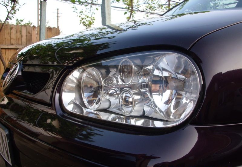

Toate ca toate, da' ma bate gandul unei semnalizari duble. Cei care ati mai facut, merge fara sa desfaci sticla de la far? Auzisem ca e ceva capac, dar ale mele tare mi-e ca sunt dintr-o bucata.  :icon_confused:

Daca eu mi-am pus proictoare fara sa dau farul jos merg si semnalizarile
Eu am avut capacele.
Se vad daca sunt dintr-o bucata ...
Sa ma uit mai bine cand ajung pe-acasa, poate am noroc sa fie cu capac, desi mi se pare ca sunt imbinate prea bine ca sa fie cu capac.
post-27999-0-94491400-1382878618_thumb.j
Pare ca sunt lipite.
Unde exista capace, se vede clar, e cred mai bine de 1mm luft pe margine
La bora sunt "turnate" capacele din locul proiectoarelor.
Chiar daca pe interior exista toate ghidajele si gaurile de suruburi pentru lupe
Si se pot decupa cu un dremmel si rabdare - sunt tutoriale ale unora care si-au pus semnalizare dubla.
Am preferat totusi sa merg pe varianta de a schimba farurile cu totul.

Eu am facut semnalizarea dubla dand sticla jos. Parerea mea e ca nu ai cum fara, pentru ca capacelul ala de plastic de jos trebuie taiat intr-un fel sau altul. La mine cel putin, nu a fost capacel detasabil.
Probabil ca o sa incerc sa fac si eu. Tu cum/cu ce ai taiat plasticul? Ca nici la mine nu cred ca e decupat.
E chiar foarte usor sa dezlipesti sticla daca ai ce iti trebuie. Eu am folosit o freza..am dat gauri mici si multe una langa alta pana am scos capacul. Nu m-am informat absolut deloc despre ce trebuie si cum trebuie sa fac si eu zic ca mi-a iesit bine, deci nu are de ce sa nu iti iasa.
FlorinPbv parca pusese proiectoare fara sa dea farul jos .
Chiar si asa - NU merita efortul - bara se da jos usor, si se lucreaza mai ok cu farurile demontate.
Modificat de mad_kat
Pai Florin a avut capace la proiectoare si au mers scoase prin spate; la mine cred ca trebuie sa decupez pe-acolo si oricum bara tot trebuie sa o dau jos ca sa schimb sticla la far.
Am impresia ca astia de la Valeo au pus capace, ca stiau ca nu se poate scoate sticla fara sa o spargi. La Hella cum am eu au turnat plasticul dintr-o bucata, dar au pus alt lipici, ca sa se poata scoate sticla. E doar o teorie. :)

Din ce stiu eu si din tot ce am vazut, toate farurile Valeo au si proiector, deci ale lui florin nu aveau cum sa fie valeo fara proiector. Asa stiu eu cel putin.
Chiar acum jumatate de ora, iesind de la munca in pauza m-am uitat la niscai golfuri. Si am vazut la faruri FARA proiectoare doua variante - cu capacelul orb cu luft vizibil pe contur - si "dintr-o bucata" cu rama.
Florinpbv cred ca are prima varianta - de a putut sa adauge usor proiectoarele.
Am dat azi jos capacul si sunt dintr-o bucata, deci o sa ma apuc sa caut tutoriale de traforaj. :lol: Si poate o piatra de genul asta.
