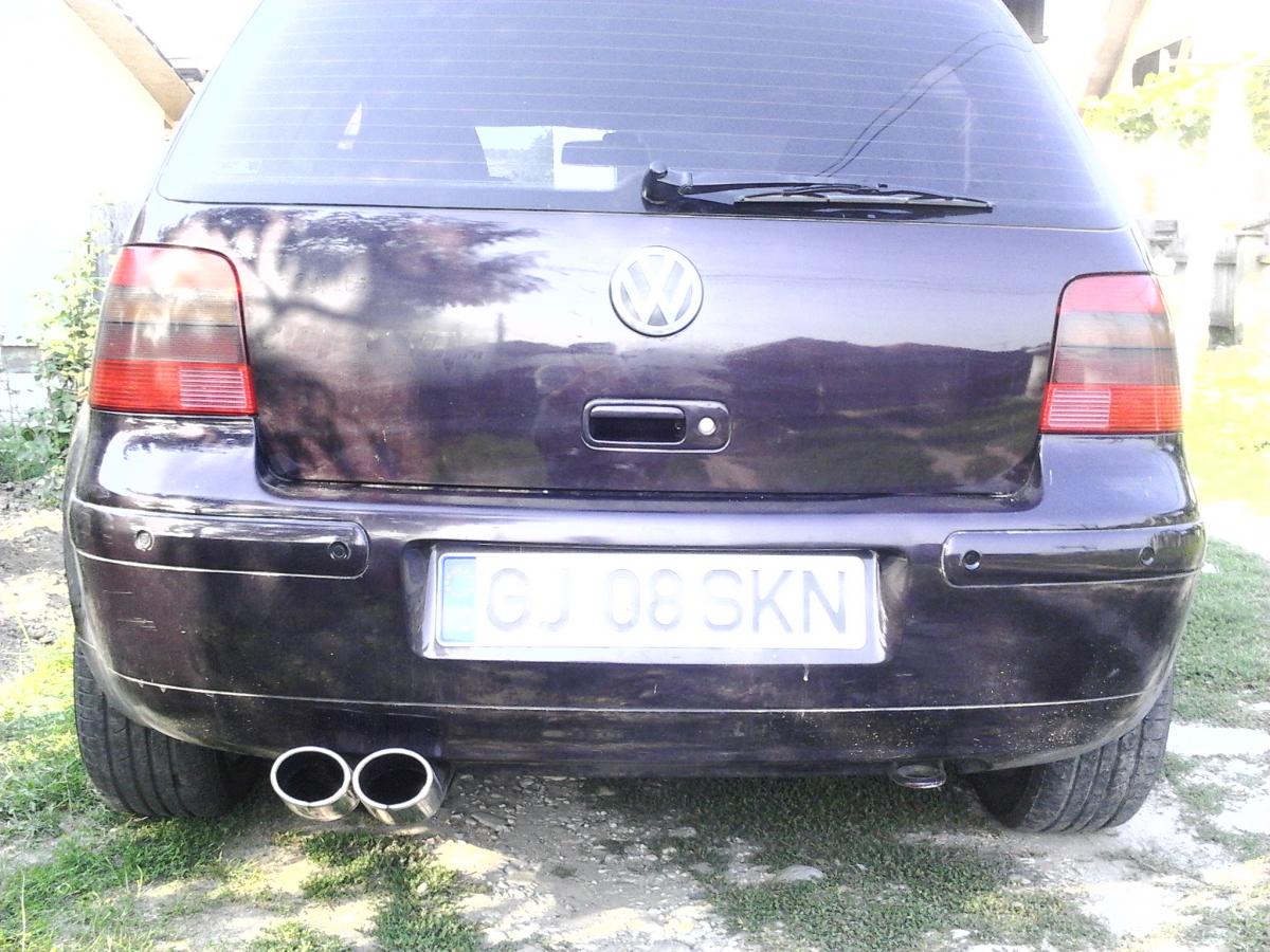

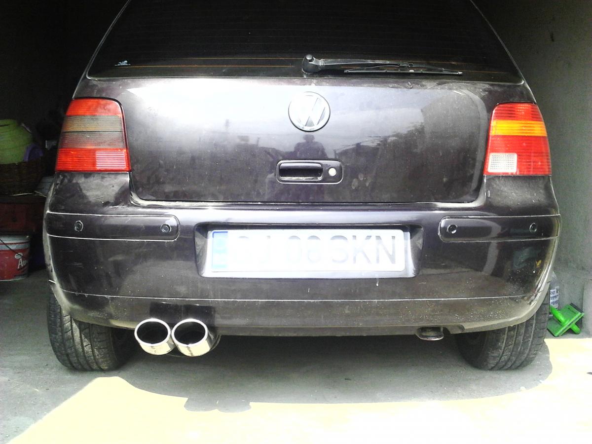

Si eu am avut o toba tip "horn", radeau colegii de mine...mie imi placea si doar dupa ce am schimbat-o mi-am dat seama cat de urata era... :lol:
Stiu ca nu e cea mai aratoasa toba. :lol: Cu timpul o s-o schimb cu ceva asemanator cu cea de la Golf 5 GTI(cam cum ai tu, Florin). Deocamdata ramane asta, ca imi cam fluiera un rulment pe stanga cand virez si cred ca urmatorii bani pe asta se vor duce, desi mai am o nunta la sfarsitul lunii si cred ca si un botez luna viitoare. :tuktuk:

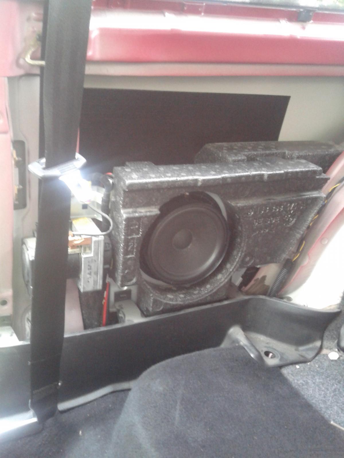

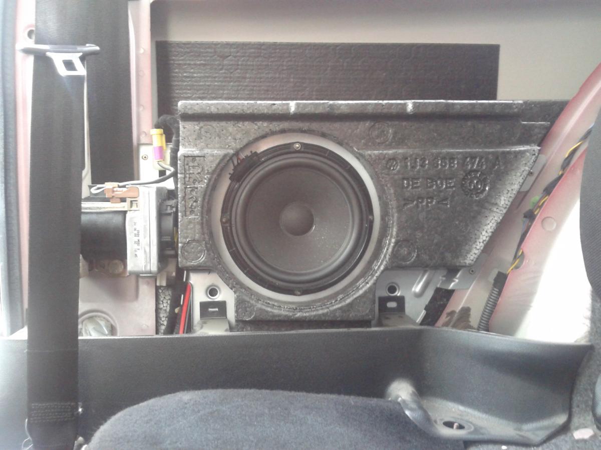

In alta ordine de idei, dupa lupte seculare(bine, mai multa lene decat lupte)... am pus boxele pe spateee!  :icon_cheesygrin:
Deocamdata am gaurit capacele care erau deja prinse de fata de "usa"(stiu,  :RO flag: ), dar saptamana asta ar trebui sa imi vina si sitele originale impreuna cu garniturile de cauciuc.
De pe scaunul soferului se aud predominant cele de pe fata, dar sunetul e mai bine distribuit, iar in spate chiar se simte diferenta.  :winter:

Robotelu, cum ai dat plasticu din spate jos? Am si eu un coupe si nu am boxe pe spate. Trebuie sa trag cabluri si sa pun boxe, o sa fie multa munca si mi-ai fi de ajutor daca m-ai ajuta cu niste sfaturi despre cum sa dau si eu plasticu din spate jos. Multumesc!
P.S. Boxele trebuie sa fie de un anumit model? As vrea sa imi iau asa ceva http://www.altex.ro/boxe-auto-pioneer-ts-g1722i-2-cai-240w-4ohm-30-30-000-hz-negru si nu stiu daca mai trebuie sa cumpar si altceva pe langa boxe.
Modificat de Adrian237426
Pai e prins in cleme in partea de sus, apoi pe la mijloc si jos are un fel de "braduti" pe rotund, iar in partea din spate e prins in 2 cleme de plasticul ala de sub luneta, unde se prinde si capacul haionului. Mai are pe contraaripa un dop de cauciuc cu filet(abia dupa ce ne-am chinuit sa-l dam jos am vazut ca se poate si desuruba :)) ).
De munca o sa fie, in general pe partea soferului, ca trebuie desfacuta protectia de prag(4 sau 5 cleme), apoi noi am tras plasticul de la deschizatoarea de capota peste maner(are o clema si un "bumb" de plastic prins in prag), iar apoi trebuie date jos plasticele de sub volan, ca sa faci treaba buna.
La pasager un pic mai usor, dar trebuie sa dai torpedoul jos(vreo 5-6 suruburi).
Eu am pus boxe oem, dar dezavantajul la 2 usi e ca nu poti pune si tweeter. Pe mine nu ma deranjeaza aspectul asta, se aud suficient de bine cele de pe fata, iar medii si joase scot si astea.
Cele din link-ul tau mi se par prea puternice pentru casetofonul original. Cele oem au 20-22W RMS, peak nu stiu.
Avantajul la 2 usi e ca s-ar putea sa nu-ti trebuiasca distantiere, pentru ca n-are ce geam sa loveasca boxa. Totusi, cred ca e mai bine sa incerci sa pui, ca sa aduci boxa mai aproape de "fata de usa"(cea oem are 2cm de la suportul de prindere spre tabla si vreo 4 spre interior).

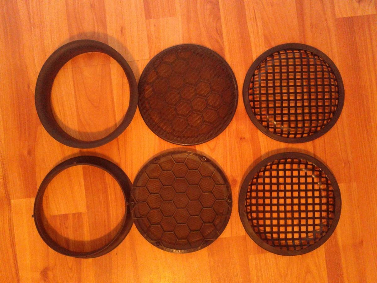

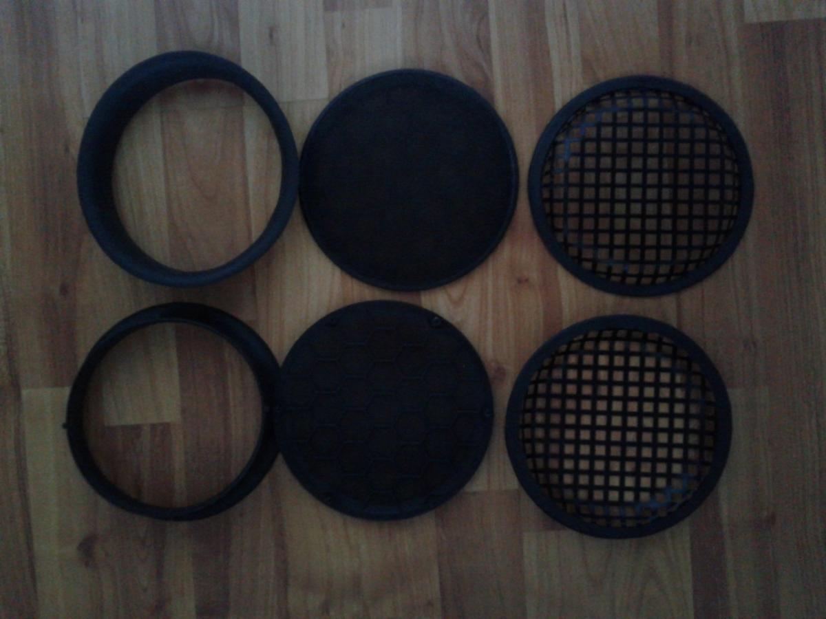

Sitele inca nu mi-au venit, le astept pe marti-miercuri. Sunt luate de la un prieten din Timisoara care se ocupa cu dezmembrarile. Deocamdata am gaurit capacele si n-arata foarte rau(oricum, arata mai bine decat prostiile alea ce le-am luat de pe mivarom :lol: ).

Legat de site: cat de greu se dau astea vechi jos? Adica eu am sita dar nu e cu gaurele, e doar de forma pe spate si am incercat sa trag putin de ea si nu iese...zici ca e lipita. E vreo tehnica anume prin care o pot da jos?
Nu o sa gasesti mufa care sa iti faca trecerea de la 2 boxe la 4 boxe, daca la asta te refereai. Daca pe cele 2 iesiri ale casetofonului conectezi 4 boxe, impedanta se injumatateste(daca le legi in paralel si risti sa arzi finalii casetofonului) sau se dubleaza(daca le legi in serie; in cazul asta, nu arzi finalii, dar o sa se auda mai aiurea).
Sitele nu le-am dat inca jos si nici n-am fost prea atent la prindere, dar cred ca e ceva lipici/plastic intre piciorusele de fixare si fata de usa.

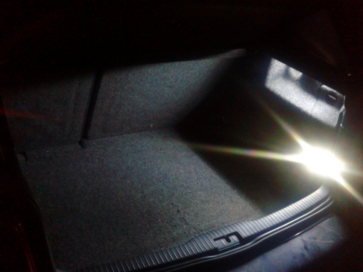

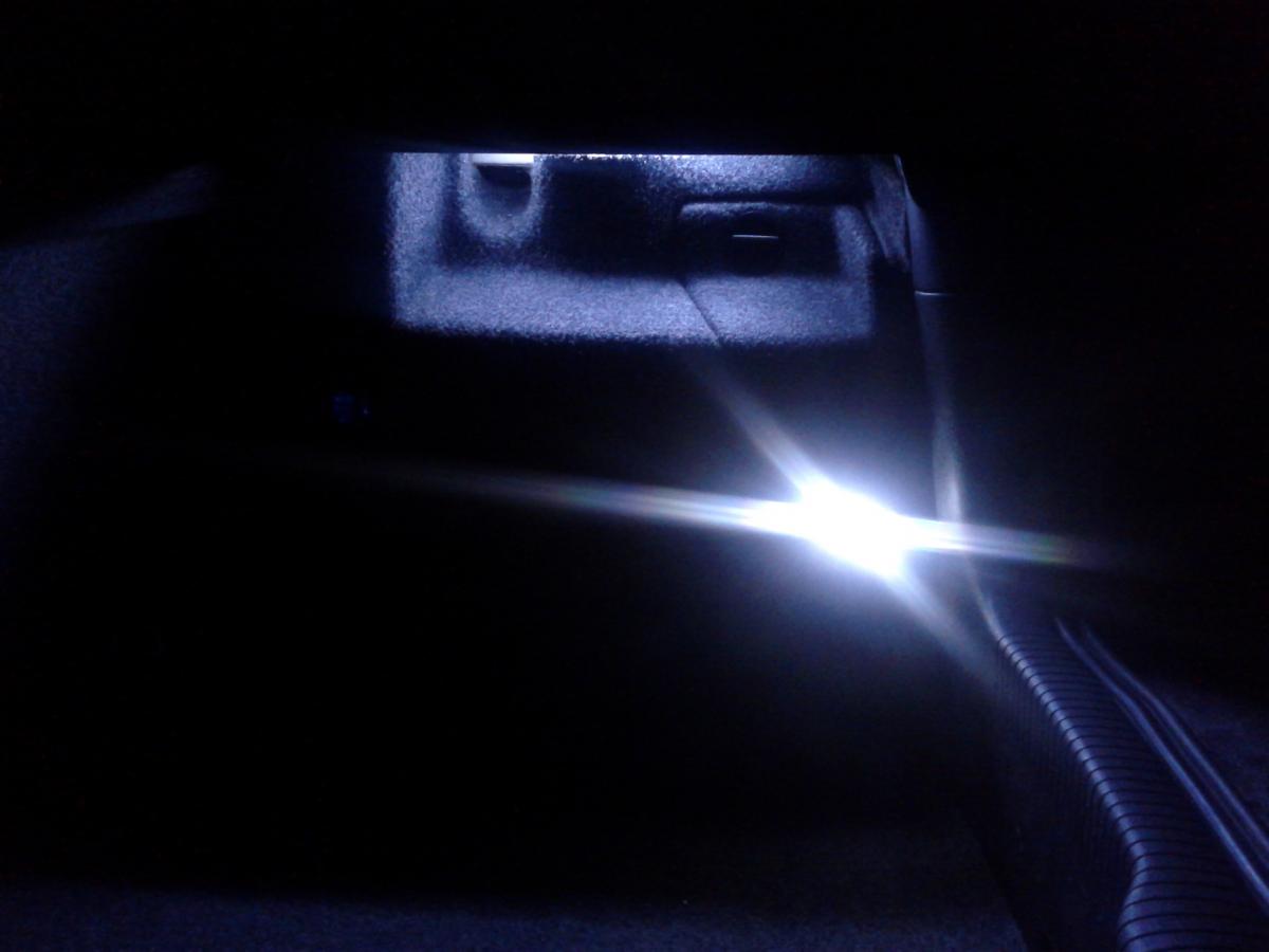

Si ca sa ma laud cu ceva pe ziua de azi, am pus banda de leduri in portbagaj. Dupa mine, au meritat cei 7-8 lei.  :D

Salut Gabi! Da, alea sunt. Maine ar trebui sa ajunga si sper sa se potriveasca. Oricum, nu stiu daca ma si apuc sa le pun chiar maine.
Hmmm... parca e o diferenta intre oem si aftermarket. :))
Nu le montez maine, ca ma duc sa dau atacu' la o damigeana.  :drunken:
post-27999-0-09862400-1378312362_thumb.j
post-27999-0-82668400-1378312400_thumb.j
Astea sunt inelele de cauciuc? De unde le-ai luat? Poti sa faci mai multe poze? Ms
Sent from my Lumia 720 using Tapatalk
Da, astea sunt. Inele, site, iar in dreapta sunt sitele luate de pe mivarom. :lol:
Le-am luat din Timisoara, de la @palex_81. Nu stiu daca mai are.
Le fac mai multe poze, doar sa-mi zici ce te intereseaza.
