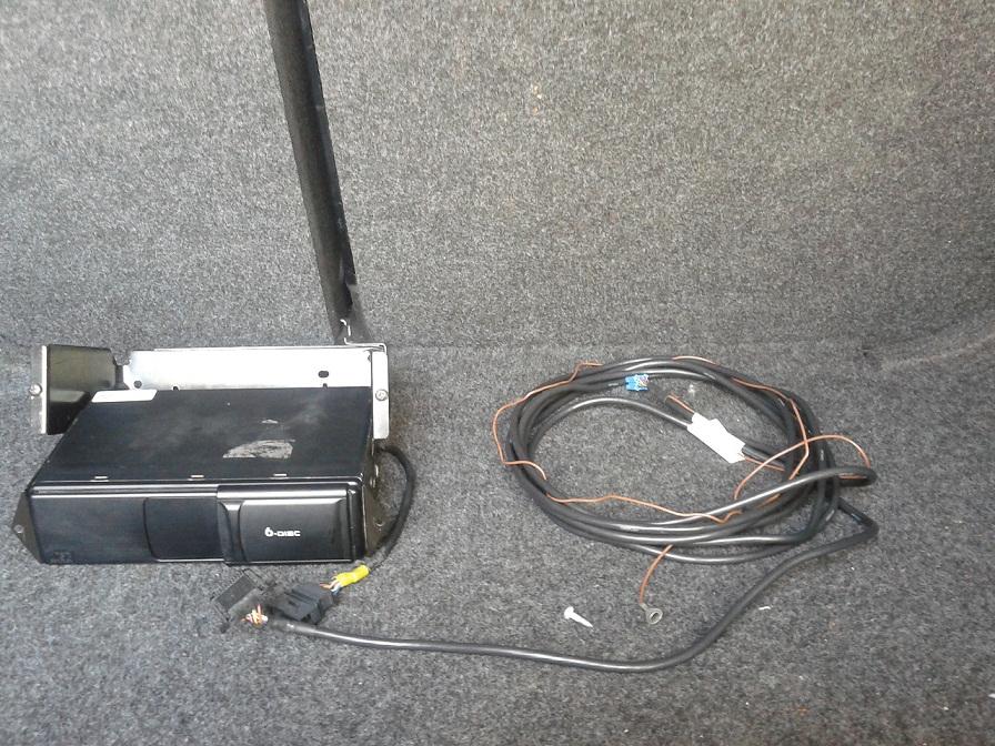

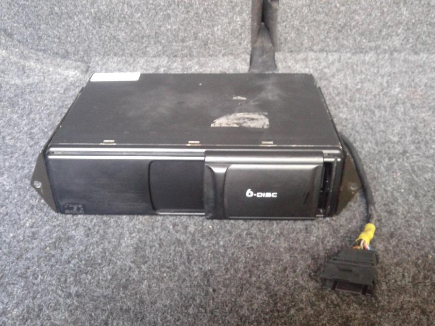

Ca sa salvam manichiura colegului Muale, atasez poze cu noua achizitie: o magazie de cd-uri pentru portbagaj, cu cablu si suport de prindere. :)
Am incercat sa o montez ieri, dar trebuie date gauri, asa ca mi-am luat inima in dinti si am decis sa o aman pana o sa montez si boxele pe spate, ca sa trag firele prin prag.

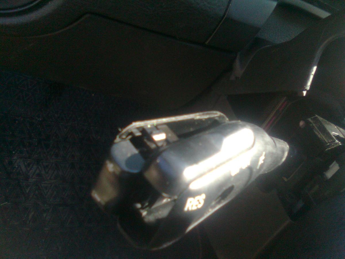

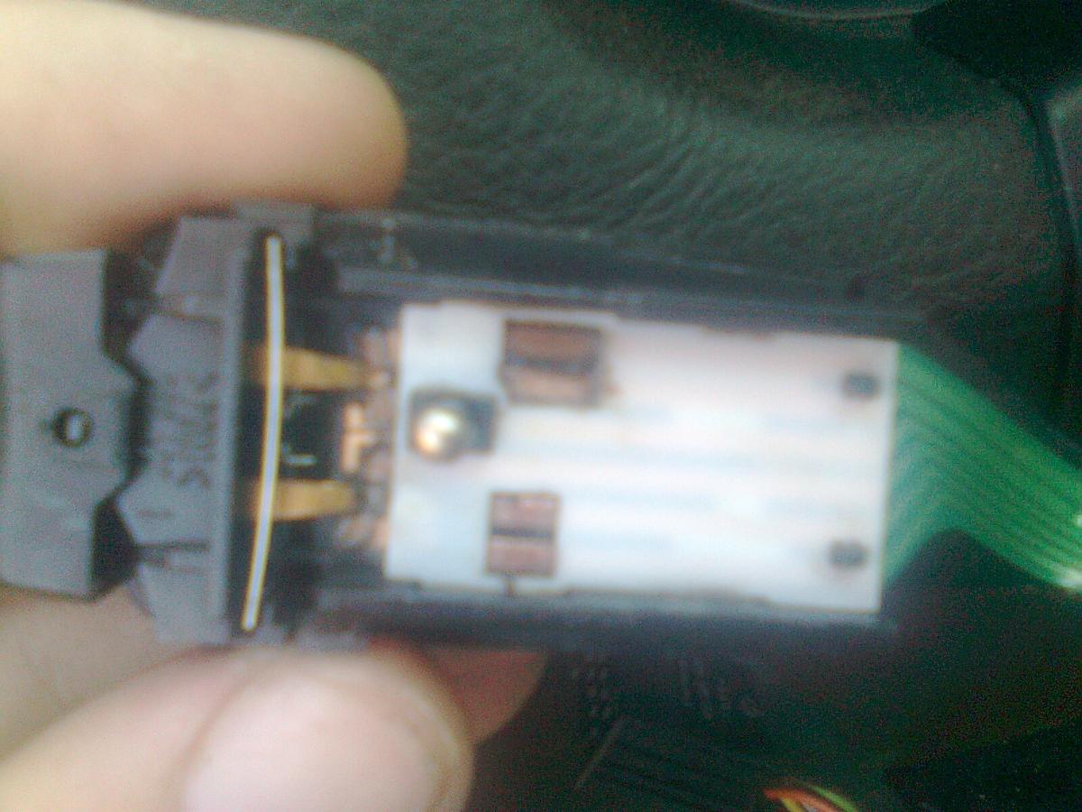

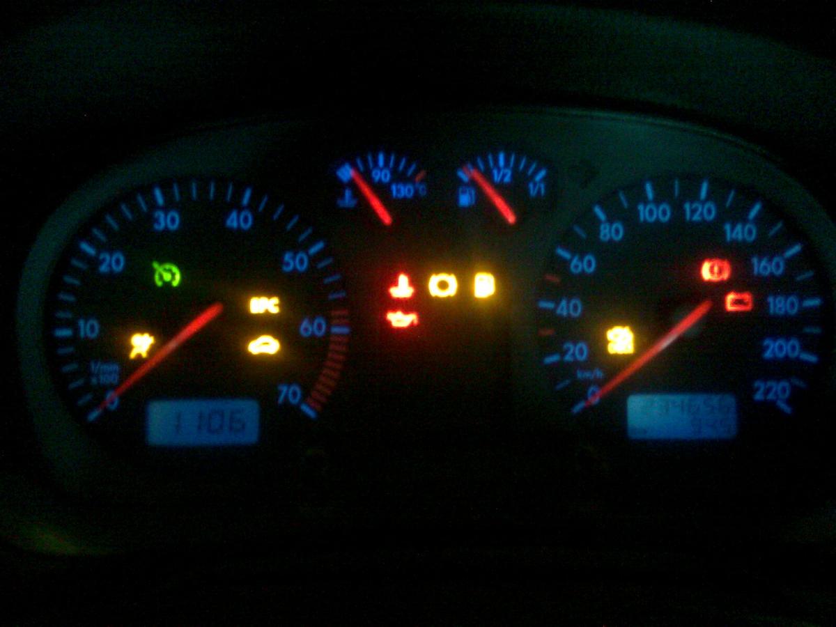

Azi... am facut tempomatuuul!  :cheers: Am un ranjet pana la urechi.  :icon_cheesygrin:

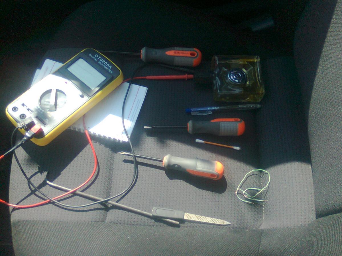

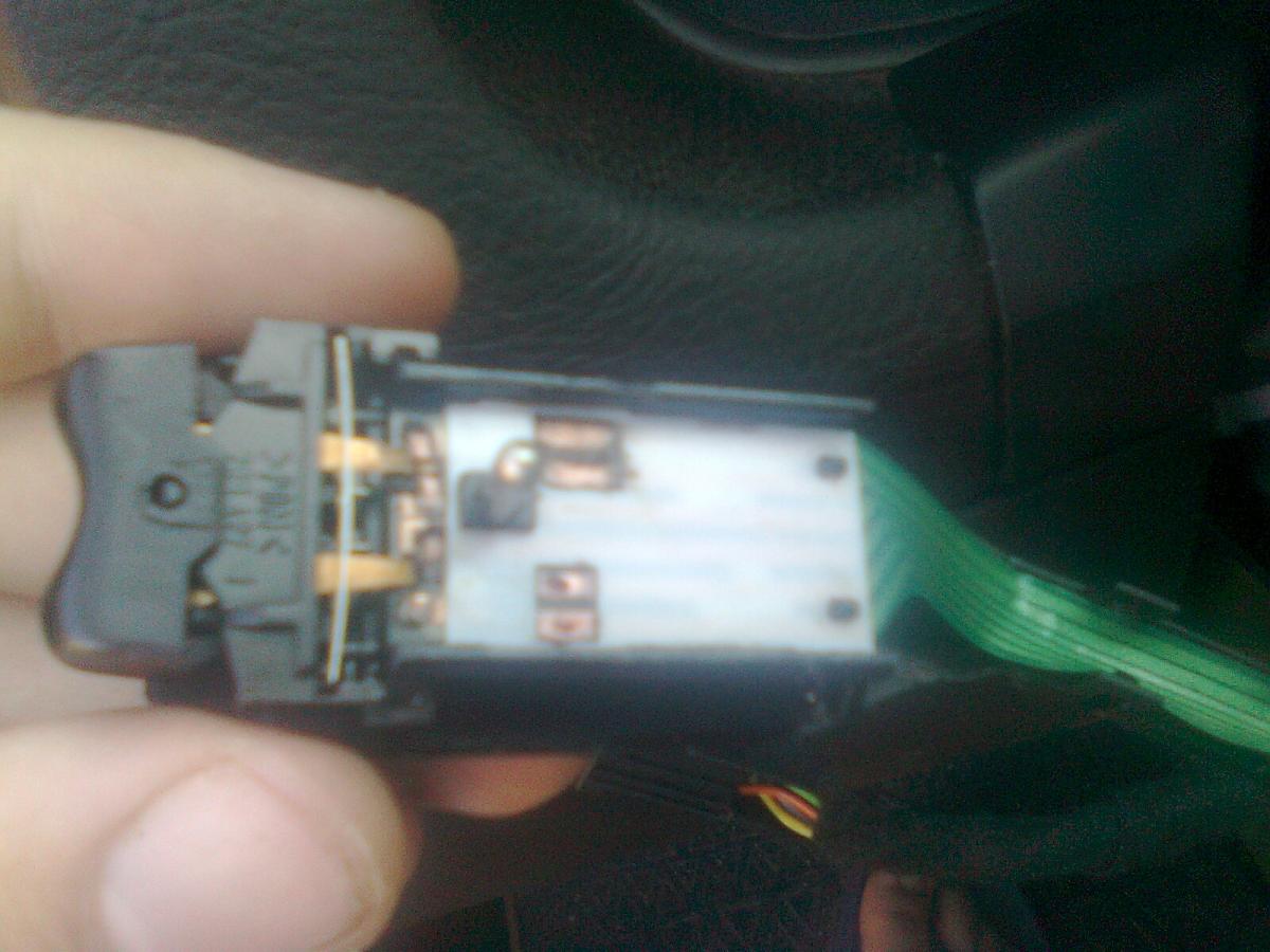

Erau oxidate contactele de la butonul on/off si cred ca si prea multa vaselina pe ele. Asa verde frumos n-am vazut in viata mea. :))

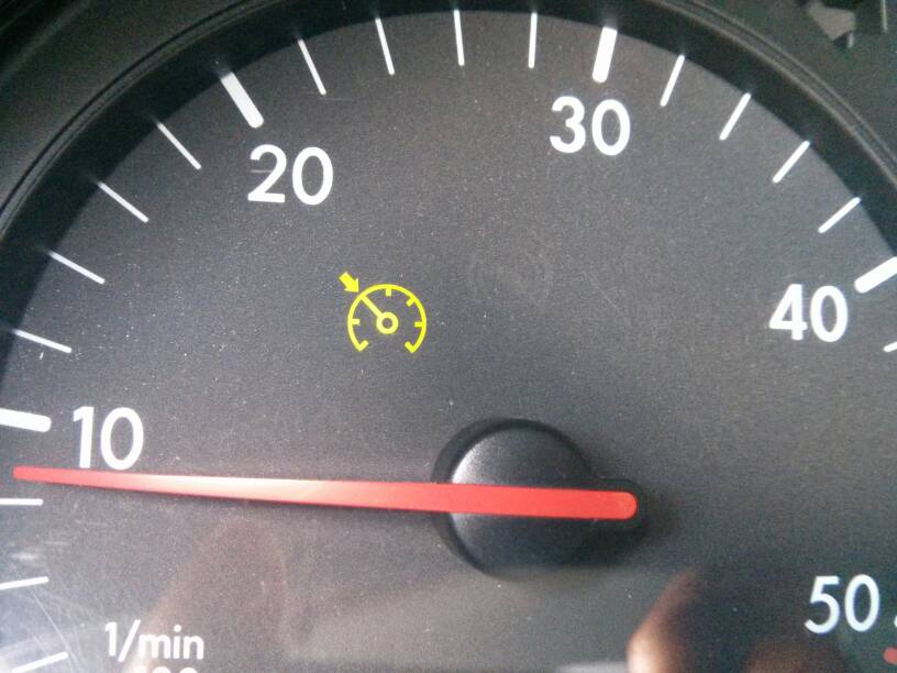

hopa! la mine e galben semnul din bord   :icon_confused:

@Muale: aftershave-ul a tinut loc de spray de contacte.  :icon_redface:
Cum a zis si Florin, eu martori am vazut doar de culoare verde. Poate la tine asa a fost din fabrica, poate a fost adaugat ulterior sau poate ajunge o tensiune mai mare la led(un led verde lumineaza spre galben daca are tensiune prea mare).

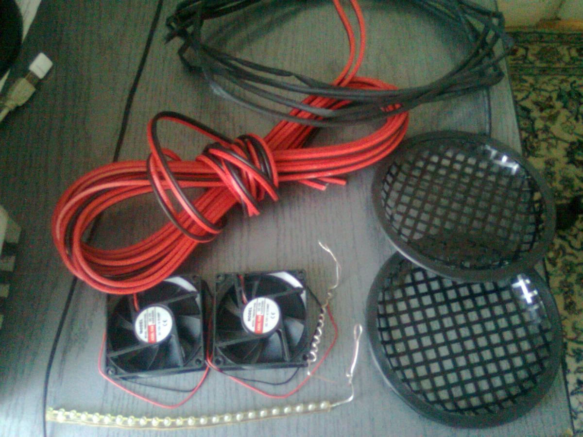

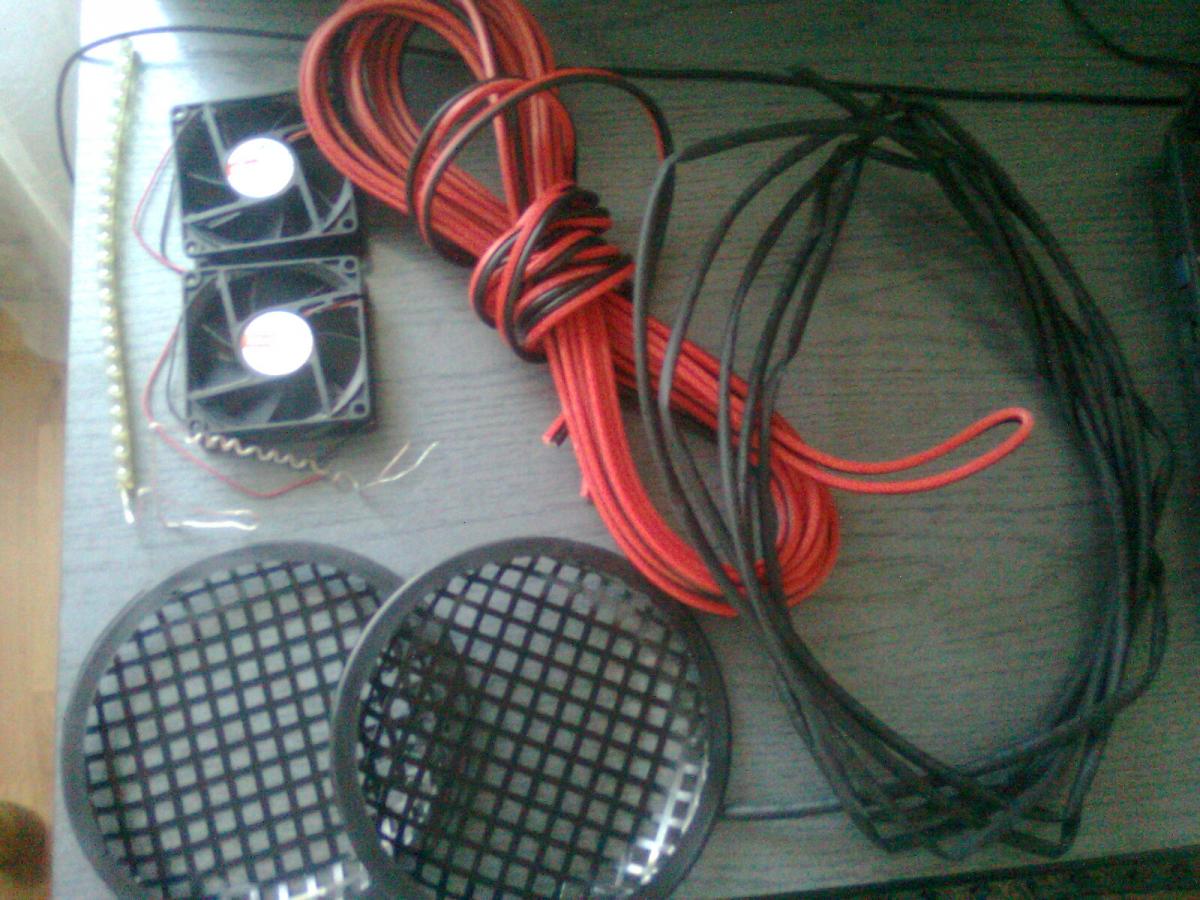

Am comandat azi de pe Mivarom site pentru boxe(nu stiu cat de bune sunt, da' la 2.7 lei bucata nu ma astept la mare lucru), 10 metri de cablu de 2.5mm, ceva pini, ca n-am reusit sa gasesc mufe si o banda de leduri ptr portbagaj. Si 2 ventilatoare, sa-mi fac damblaua cu ventilatia suplimentara. :))
Pentru ca am fost cuminte. :))
Sitele, cablul si tubul termocontractabil sunt pentru boxele de pe spate, bara de leduri e pentru portbagaj, iar ventilatoarele pentru acelasi lucru pentru care le-ai luat si tu. :)

Eu le-am luat de aici si in poza se vad 3 modele; nu m-au intrebat "ba drace, ghiavole, tu de care vrei?" ci mi-au trimis direct. Acu' asta e, la banii astia oricum n-aveam mari pretentii. O sa incerc sa le pun pe astea, iar daca nu merg, caut pe la dezmembrari si pe astea le pun pe Dacie. :lol:

trebuia sa cauti, sa intrebi... nu ai facut cea mai buna alegere. vb despre site, leduri ca de ventilatoare nu imi dau seama (dimensiuni, debit)
Stiu, da' nah... am zis sa le iau pe toate din acelasi loc. Nu e numai greseala mea, ca nici astia de la Mivarom nu s-au invrednicit sa puna poza cu exact sitele pe care le au(in link-ul de mai sus, alea din stanga de tot arata cat de cat bine). Poate mai dreg busuiocul cu ideea colegului @virus.  :winter:
Ledurile sunt astea si le-am luat mai mult de curiozitate. Daca pot sa le pun sub o laterala a portbagajului si sa nu se vada, bine, daca nu, le gasesc eu alta intrebuintare. :lol:
Ventilatoarele sunt astea si la debitul ala ar trebui sa ventileze interiorul in ~65 de secunde.
Fara suparare, sunt absolut infecte sitele. Nici pentru dacie nu is bune.
Sunt modelul care se pune pe difuzoarele de medii ale boxelor ce behaie la nuntile de tzara... :(
Robotelule - daca tot ai facut operatiunea tempomat, lumineaza-ma si pe mine cu o treaba.
Cum se pune maneta mi-e clar, cum vin pinii, la fel - insa nu gasesc "gaura" pe unde trec firele din habitaclu in cutia de mufe de sub parbriz. Ai vreo poza din timpul operatiunii, sa ma dumiresc?
Din pacate n-am poze din timpul operatiunii, pentru ca am facut-o la un service(bine, am "tocmit" montatul manetei si trasul firelor pe 50 de lei, ca daca era mai mult de 100 sa zicem, le trageam singur).
Incearca sa desfaci plasticele de sub volan, plasticul de deasupra, plasticul de la parbriz, stergatoarele si motorasul, desfaci capacul de la cutia cu mufe si ar trebui sa se vada o oarece legatura cu interiorul(stiu ca tipul ala de la service le-a tras repede, deci trebuie sa se vada o cale).
Eu n-am avut mufa intermediara si le-am tras direct in ECU; la diesel parca este mufa.
