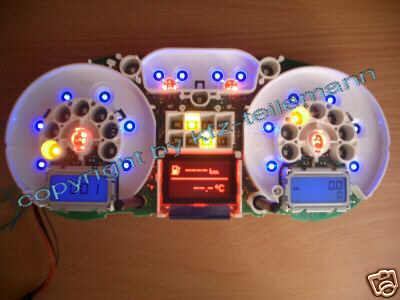

Legat de ceasurile de Golf 4: arata bine dar nu-mi plac pe Leon. Pe golf, da, sunt ok. Cred ca va costa ceva schimbarea asta, in schimb nu vad care ar fi avantajele.

Ba este de senzatie iluminarea in culoare blue-electric. Se preteaza foarte bine si in acest caz. Buna idee !
Din cate am observat, este relativ facil acest lucru, fiind necesara doar schimbarea LEDurilor, nu si plansei ceasurilor.
@Florin D: RaveMsTr a pus poze cu un bord de Leon cu ceasuri de Golf 4. Ca sa ai asa ceva, nu e suficient sa schimbi doar ledurile (asta chiar este o varianta delicata). Colegul vrea display cu Maxi-dot, ceea ce pe modelul asta nu a existat din fabrica, insa se poate seta daca schimbi tot afisajul.

Exact!
Pe mine ma intereseaza maxi-dot-ul. Doar el!
Culoarea ceasurilor vreau sa o las rosie... si atunci intr-adevar o sa schimb ledurile din albastre in rosii.
Cat despre airbag... sincer nu vreau...
Imi place mai mult acesta! Culmea!! Dar mie imi place mai mult acesta decat cel de la modelele cu face-lift...
Oricum pana la volan mai e... Trebuie sa fac rost de IC-uri. Unul cu maxi-dot de Golf IV/Bora,

Uite, deja lumea aclama iluminarea albastra :offtopic:. Kidding, e totusi oarecum identiatea Seat ilminarea de culoare rosie.

cat despre lumina tabloului de bord arata nasol pe un leon/toledo albastru.mai repede alb cu acele rosii(ca la actualul model)

Cat despre bord...
Am pus pozele doar ca sa vedeti ca se poate pune maxi-dot pe Leon.
Culoarea vreau sa o las rosie. Dar vreau maxi-dot!
