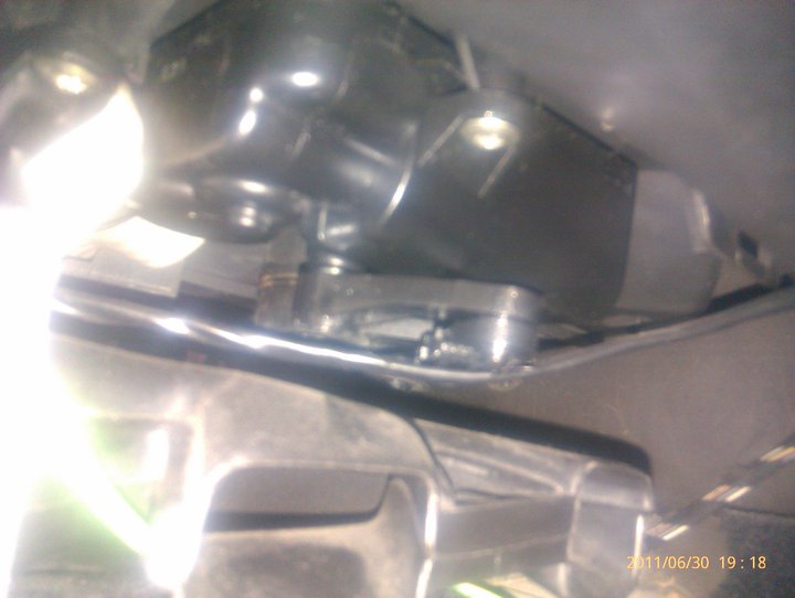

Salut.Se vede clapeta in poza?!Se afla in stanga piciorului pasagerului(baga mana si dai de ea)!Bafta
post-21874-0-08610900-1309458381_thumb.j
post-21874-0-13672900-1309458392_thumb.j
ma duc jos sa vad.....
am gasit-o dar nu pot sa o misc nicicum....:( si mi-e frica sa nu o rup. Tu o imipingi cu mana,ai fortat-o sau cum ai facut?
Mergea usor!Mai mult k sigur cand functioneaza climatronicul n-o poti misca!(n-o forta!)Mai e o varianta....detaseaza panoul climatronicului si incearca iar!Cel mai in masura sa vorbeasca despre asta este Paul!Bafta
ACele clapete de comanda a aerului sunt actionate de motorase comandate electric (pas cu pas). Intre motoraș și clapetă este o p
Aceiasi problema o am si eu, am desfacut acolo jos in partea stanga a pasagerului...dar sincer nu stiu despre ce parghie este vb. Se poate o poza mai detaliata. Merci
